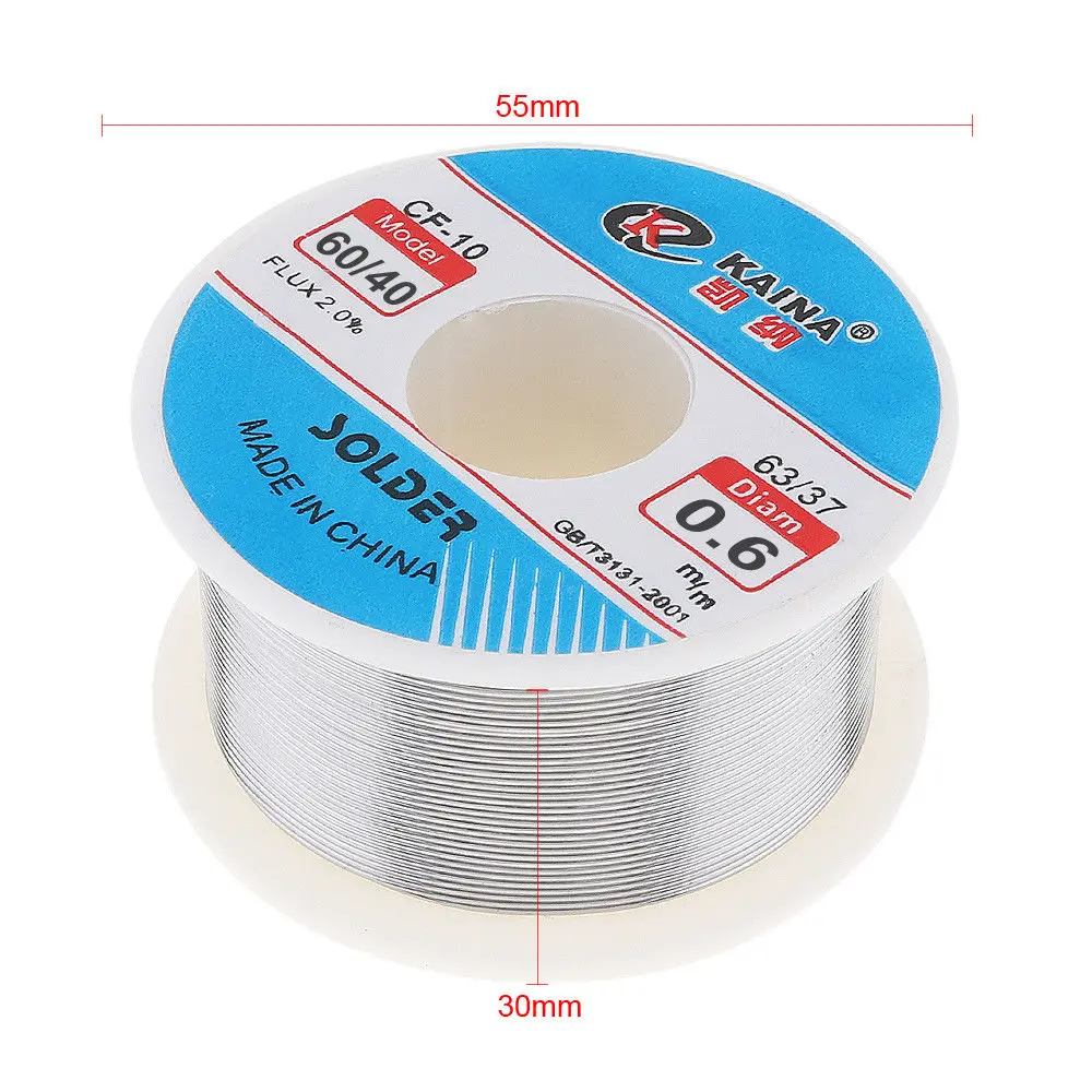

В комплект к паяльнику и термофену китаец положил в подарок моток припоя. Синяя катушка Kaina 63/37. Его вроде как на прошлой странице хвалили, но у меня как выше писал Rumata - треш какой-то. При первом нагреве он еще более менее плавится, а при повторном нагреве он размягчается и идет какимито хлопьями. Пробовал и на 310 градусов и на 400. В первый раз такое вижу, хотя всякую китайщину приходилось паять.
его? (только он 60/40) у меня вот он по поведению максимально близкий к классическому пос.
а флюс?
да не, там именно припой уг, пос60 самые норм (там по госту 59-61 процент олова). Вот выше китаец что у меня на картинке как раз 60
« Последнее редактирование: 28 Августа 2020, 00:28:45 от Skay »
НЕ, у меня пластик катушки синий и наклейка выглядит по другому. Но тоже написано Kaina, но не 60/40, а именно 63/37.
И плавиться начинает только от 310 и выше градусов, если терморегулятор паяльника не врет.
