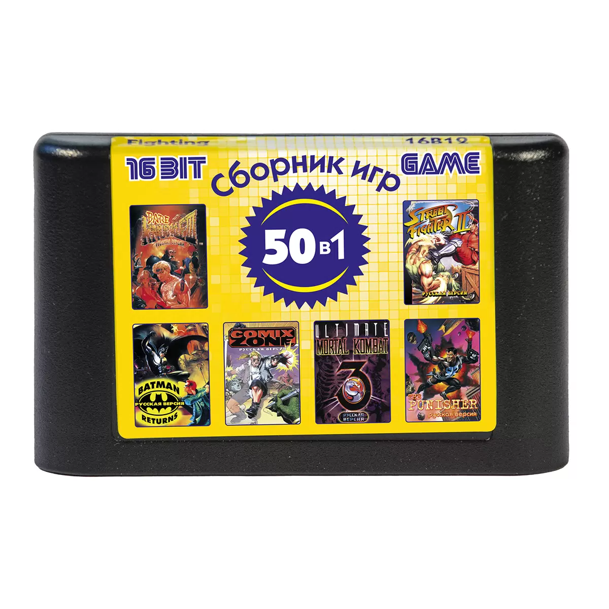

« Ответ #206 : 11 Мая 2026, 00:08:27 »
Здравствуйте, вычитал картридж-многоигровку 50в1, память без названия вычитал как s29gl01gp11 128 Мб, вот как запустить в эмуляторе, есть опыт, подскажите? Или я не дочитал? ссылка на дамп! https://disk.yandex.ru/d/fI0lr2na2XQ59w
313794-0
313795-1

« Ответ #207 : 11 Мая 2026, 00:17:46 »
по идее эмулятор такое читать не умеет. ибо там не один большой файл 128 мегабайт, где игра одна за одной идет и типа можно из меню прыгнуть в любую игру, а есть некая область маленького размера, вкуда происходит копирование оригинального рома из большой флешки. типа не настоящий картридж это.
Оффлайн resler
  • Сообщений: 18
"Многоигровки" на Sega Mega Drive
« Ответ #208 : 11 Мая 2026, 00:39:06 »
На «Карике» есть маперы, я так понял, они переключают банки в памяти, вот как это работает, хотелось бы понять, понятное дело, можно повырезать игры из сборки, ну это не особо интересно, хочется весь дамп стартануть на эмуляторе с кастомным программным мапером, понять, как это работает, а дамп полный, я начитал там как раз 50 игр.
Оффлайн mutabor
  • Сообщений: 437
« Ответ #209 : 11 Мая 2026, 09:27:05 »
Так собственно весь ответ содержится в вопросе - надо найти или написать такой эмулятор.
