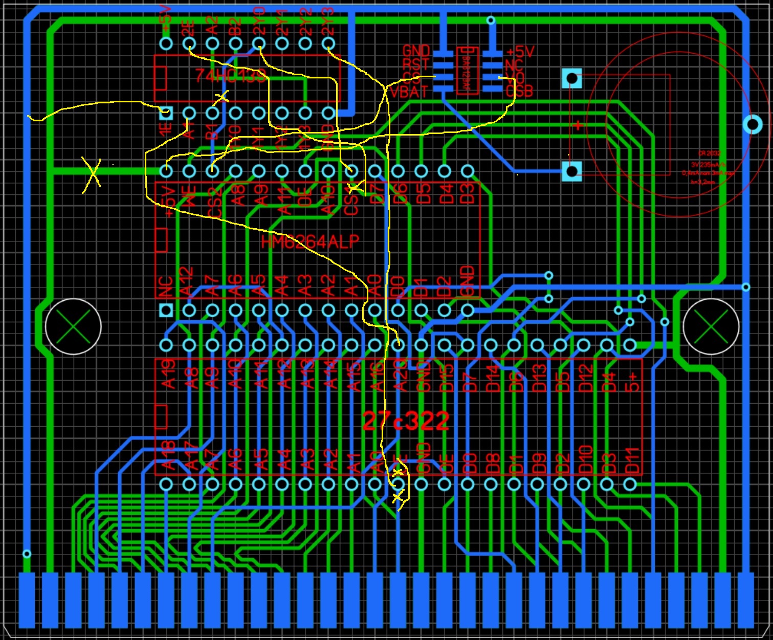

Добрый день, ребята. Помогите доразвести плпту, пожалуйста. Уже мозги поплыли.

« Ответ #36 : 16 Мая 2021, 15:27:46 »
237092-0
Не хватает еще одной микросхемы, 74HC74
Кстати, вовсе не обязательно, чтобы номера адресный линий (А0-А12) и линий данных (D0-D7) у RAM совпадали. Можно их подключать так, как удобней разводить плату.

« Ответ #37 : 16 Мая 2021, 17:52:57 »
Спасибо, огромное, по-моему 74hc74 использовалась для двух микросхем по 2мб, для 4мб вроде не нужна она. Могу ошибатся, если так, то поправте меня.

« Ответ #38 : 17 Мая 2021, 16:45:22 »
74HC74 используется в обоих случаях. Нужно объединить эти 2 схемы, как-то так:

Схема картриджа SEGA с батареей
« Ответ #39 : 18 Мая 2021, 09:32:48 »
Спасибо, буду разводить, когда разведу могу скинуть lay, сможете проверить?
На этой схеме оперативка запитана от батарейки?

« Ответ #40 : 18 Мая 2021, 13:05:01 »
зачем ты с батарейкой заморачиваешься, не проще на FRAM собрать?

« Ответ #41 : 18 Мая 2021, 16:11:12 »
Возможно и проще, схема на 27с322 не попадалась, в интернете нашёл Гербер от Sonic123 - что то слышали ней? По поводу батарейки - просто всё выглядит по классике)))
