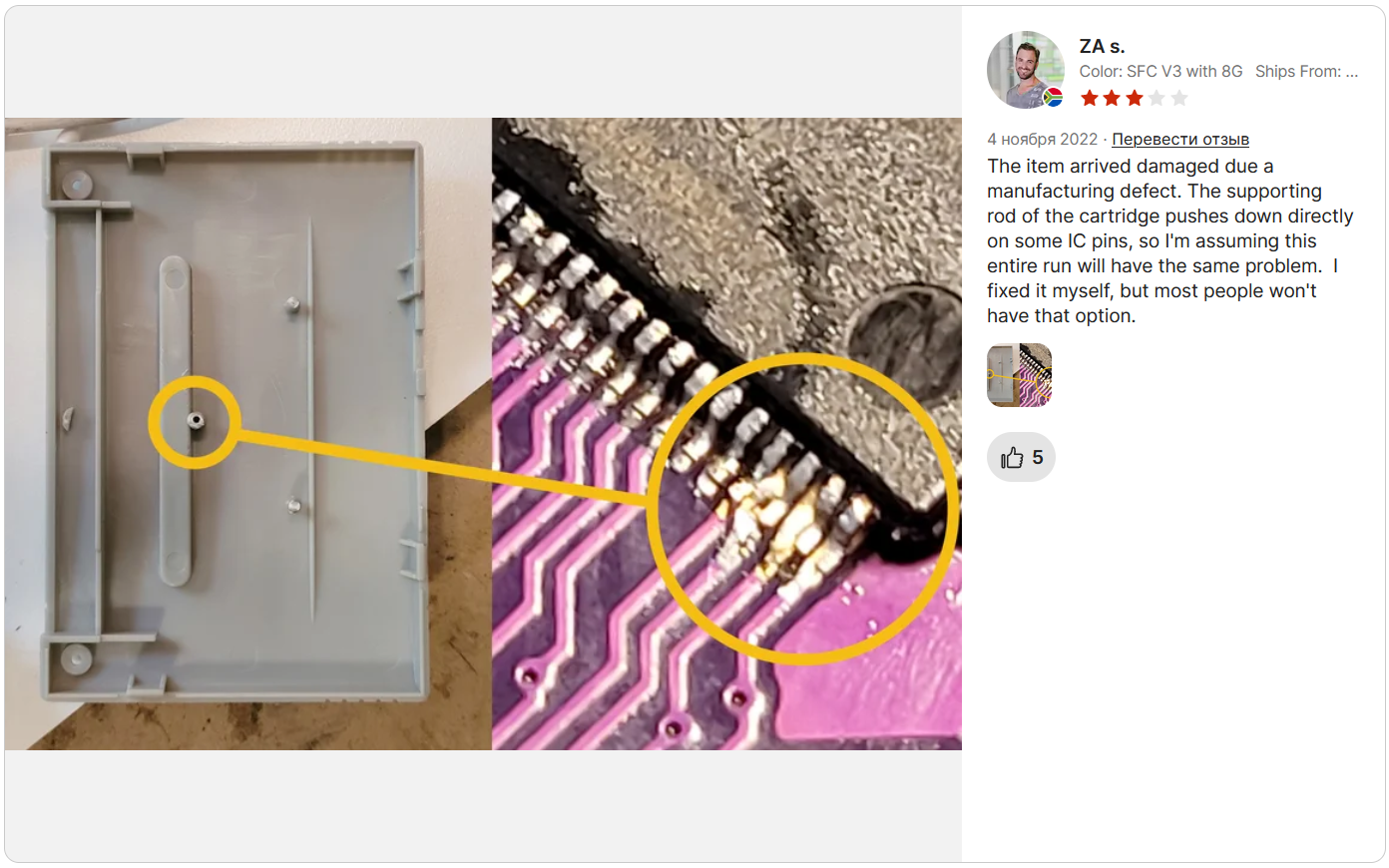

Там на эти эвердрайвы с DSP есть вот такие отзывы
