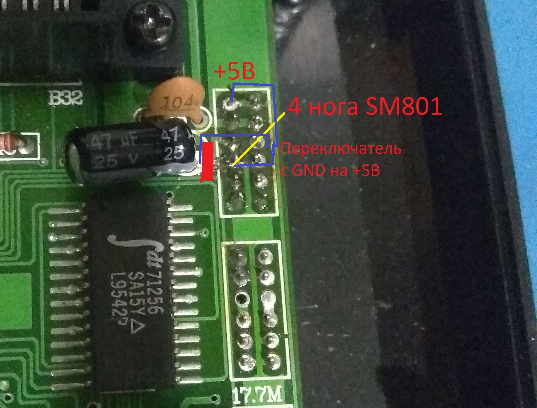

« Ответ #128 : 05 Сентября 2020, 22:08:03 »

227887-2
в общем, поискал инфу в инете, по SM801-A1 очень много инфы, но с такой платой не находил, вот что интересует в данный момент:
1) Хотел сделать мод на ПАЛ-60 (пока, позже планирую сделать RGB и перевести в NTSC-60), но не нашел с этой платой, по даташиту SM8001 - 4 нога на землю это ПАЛ-50, на +5В - ПАЛ-60. Сделал следующее: убрал верхний переключатель, стоящий там, нашел куда идет 4 нога с проца, она постоянно была на земле - перерезал дорожку, идущую на землю, рядом с этим контактом, припаял переключатель на +5В - 4 нога - земля, включаю - черный экран в любом из положений! Прозвонил, нижняя контактная площадка также получается на +5В стала (раньше была на земле), соответственно сменился регион.
Проблема в том, что после замыкания 4ой ноги на +5В получаю черный экран! По схеме остальные режимы (с 1 по 3ю ногу) также переключаются от земли до +5В, перерезал дорожку ниже, чтоб не шло 5 вольт на площадку с регионами, заземлил ее отдельно и все равно 50Гц, ничего не меняется.
Подскажите, как можно поставить там переключатель в ПАЛ 50/60Гц? Просто перерезать дорожку на нижнюю площадку и посадить ее на землю или что-то еще придется делать?
