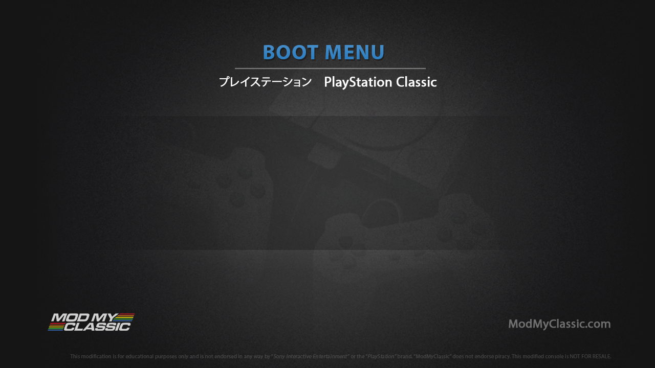

Насчёт фонового изображения бут-меню Project Eris/Retroarch
как я понимаю оно берётся из файла background.png , который находится здесь Sony/project_eris/etc/project_eris/img правильно ?
Если да, то какого фига это изображение, изменённое в фотошопе показывается в изначальном/не изменённом виде ? может оно где-то в каком-то кэше сохранено? не могу победить , сидел ваял в фотошопе, думая так: ну сейчас зафигачу красивую картинку, а эта картинка ни фига не подхватилась софтиной  :neznayu:

причём, установка тем не влияет на это изображение, сами темы работают, а фоновая картинка не изменяется, хотя видел в интернете темы с разными изображениями, как оно у них применяется?
