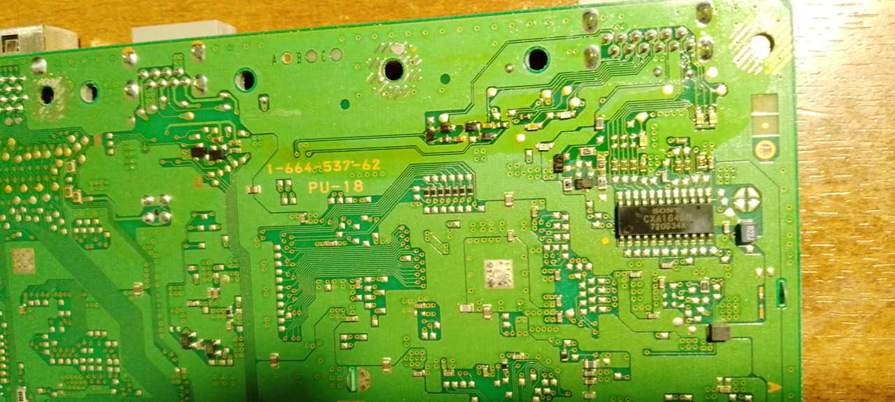

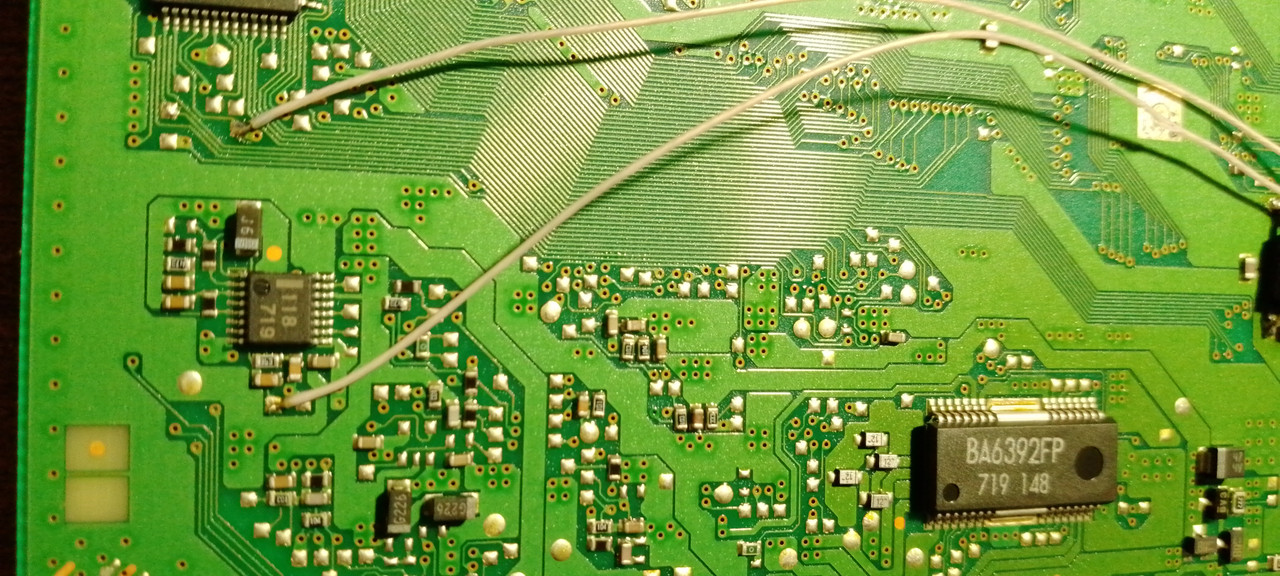

 Здравствуйте! Не буду плодить темы так как более менее похожая тема. Немного предистории, прикупил на авито ps1 fat 5502 и ps 1 slim по не большой цене обе как не рабочие. Починил у фатки сгорел один предохранитель а у слимки кнопка включения контакт был плохой. Вообщем слимка заработала всё как надо а вот факта не в какую не хочет считывать диски привод перекидывал на слимку всё отлично читает. Думаю что дело в чиповке. Прелогаю фотки может кто что подскажет, может чип не так припаян, буду рад любому ответу.

Да чиповка-то выглядит нормально. Обычный PIC с кварцем.

Отпаял защитный экран. Там жуть фото прилогаю. Куда обратить внимание, может что припаять какую микросхему всё подряд тоже не хочется да и боезно. Что больше отвечает за считывания дисков?

maxmamurin, паяльная станция есть? Снять подозрительные чипы, проверить все под ними. Если ничего не сгнило просто установить их снова. Скорее всего где-то неконтакт из-за коррозии припоя.
