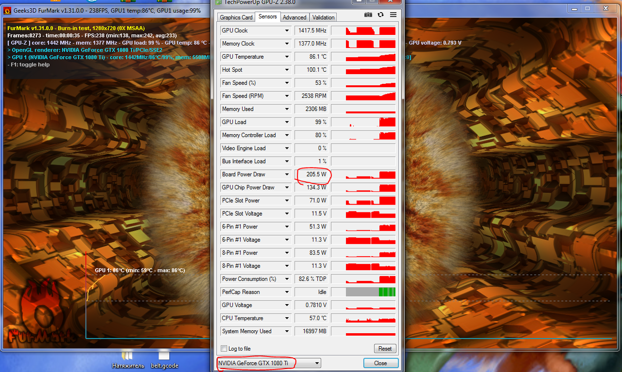

1080 ещё 150
Эм... 206 не хочешь? И это 82,6% от её TDP.
Хотя, это может потому что у меня 1080Ti и у неё TDP 250Вт, а у простой 1080 вроде как TDP 180Вт. Однако, я уже столкнулся с такой проблемой, как маркетинговые TDP: у i9 9900KF заявлен TDP как 95Вт, а когда я поменял i5 9600K (у которого так же заявлено TDP 95Вт) на него мой кулер перестал справляться, который был рассчитан на 120Вт. После того, как я заменил на Dark Rock PRO 4 с заявленными 250Вт проблема решилась, а измерения показали, что i9 9900KF легко сжирает 165Вт при нагрузке. Вот для чего ещё нужен запас.
