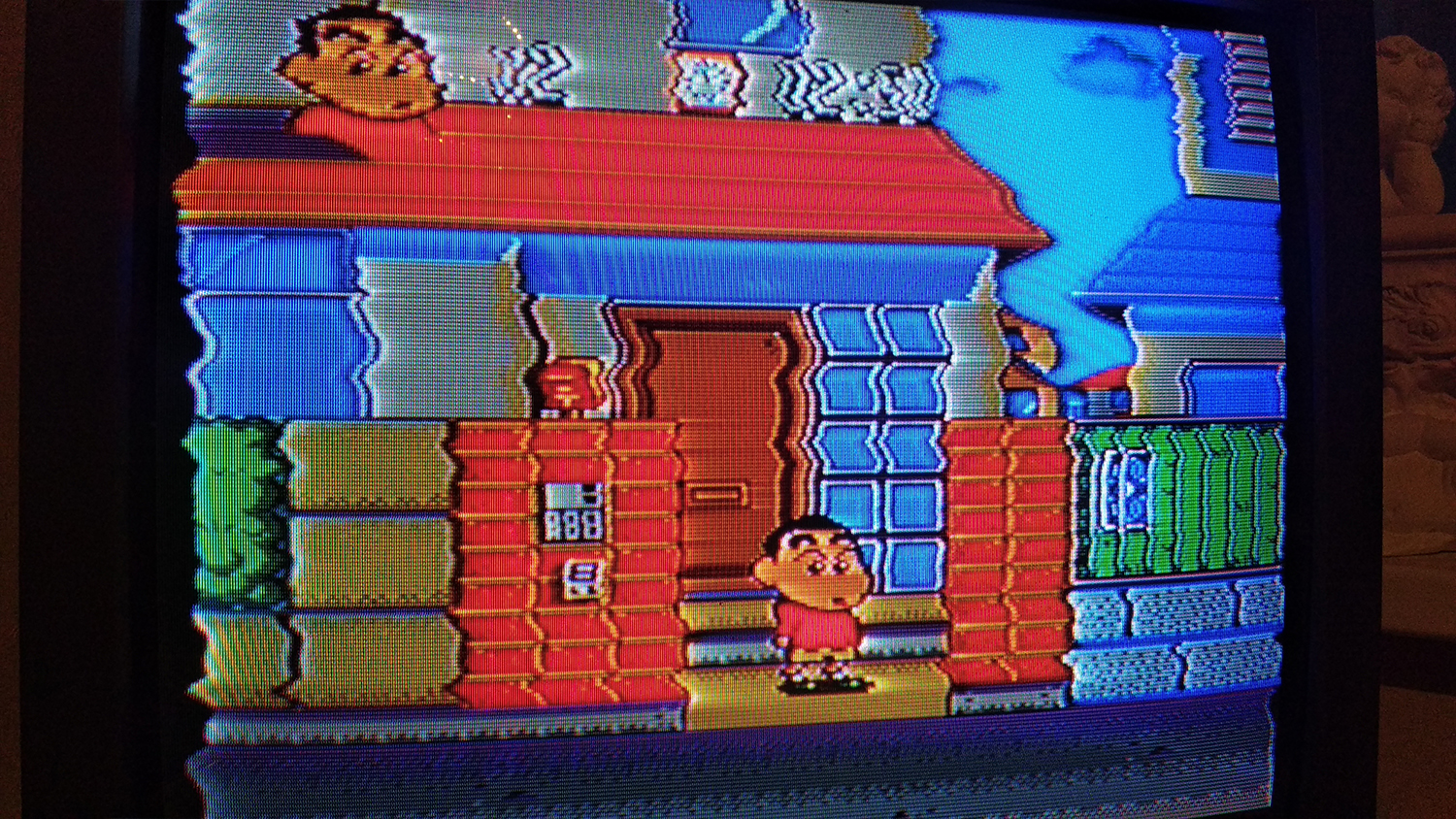

 :hi: Добрый день, решил сегодня откопать своего старичка  в связке с флеш картриджем и импульсным блоком питания робитон на 2.25А, после запуска консоли появились артефакты o_0, в верхней части экрана.

После увиденного на экране стал грешить на блок питания, переключал напряжение с 7,5 на 9в и на 12в, разницы никакой не заметил, решил проверить другие картриджи, проблема наблюдается та же, жутко плывает экран во время динамических сцен. При подключении приставки к старой плазме SAMSUNG, никаких искажений не наблюдается :?, можно было бы подумать на входы тюльпанов в самом шарпе но увы, ав фамиком, пс2 и пс1 работают отлично.
Прошу поделиться опытом или решением данной проблемы, кто уже сталкивался со схожими проблемами изображения на ЭЛТ ТВ, так же прилагаю несколько фото и видео с фиксацией тех самых искажений.

В Donkey Kong искажения можно заметить на вступительных логотипах, в самой же игре изображение стабильно, но не всегда, редко, но волна проскакивает.

(кстати не знаю каким образом, но со временем "разогревшись" изображение становится более менее нормальным, но в некоторых местах редко, но все равно проскакивают искажения, например на видео с боевыми жабами можно заметить, как искажаются сердца вверху экрана, после нажатия на паузу они почему то выравниваются, а спустя какоето время и в самой игре пропадает искажение самих сердец... :neznayu:).

В Wolfenstein 3d изображение сильнее всего колбасит, это можно видеть по краям экрана, и по буквам на интерфейсе персонажа.

Скриншоты игры, запущенной с картриджа. Наблюдаются не только искажения (по краям отчетливо видно), но и не свойственные засветы. :neznayu:

  • Сообщений: 25588
По ВЧ там NTSC-M. По идее звук должен автоматом ловиться, хотя бывают ТВ с NTSC AV only.
Судя по картинке по НЧ проблема или с уровнем сигнала или с его постоянной составляющей.
И да, проверить кабель на исправность и качество контактов тоже лишним не будет

  • Сообщений: 25588
С пикселями всё нормально, на лицо срыв строчной синхронизации. Возможные причины я описал выше.
Я бы начал с тщательной проверки кабеля. На счёт самой приставки пока ничего не скажу, для начала хотелось бы узнать тип платы.
