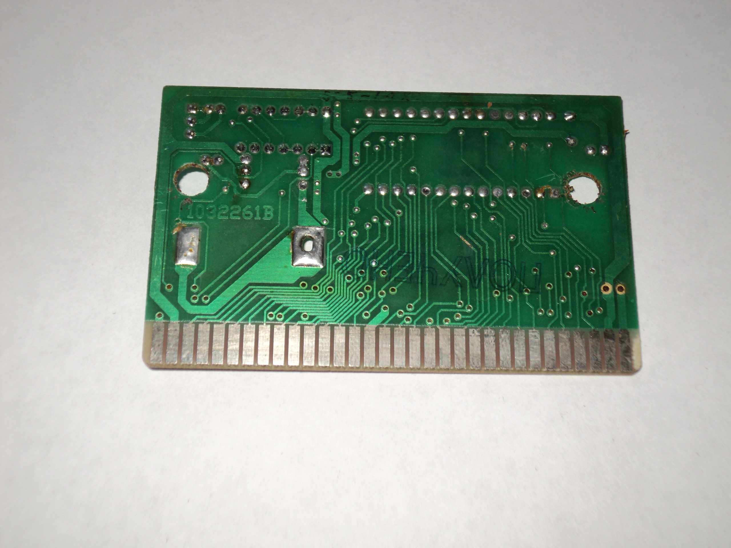

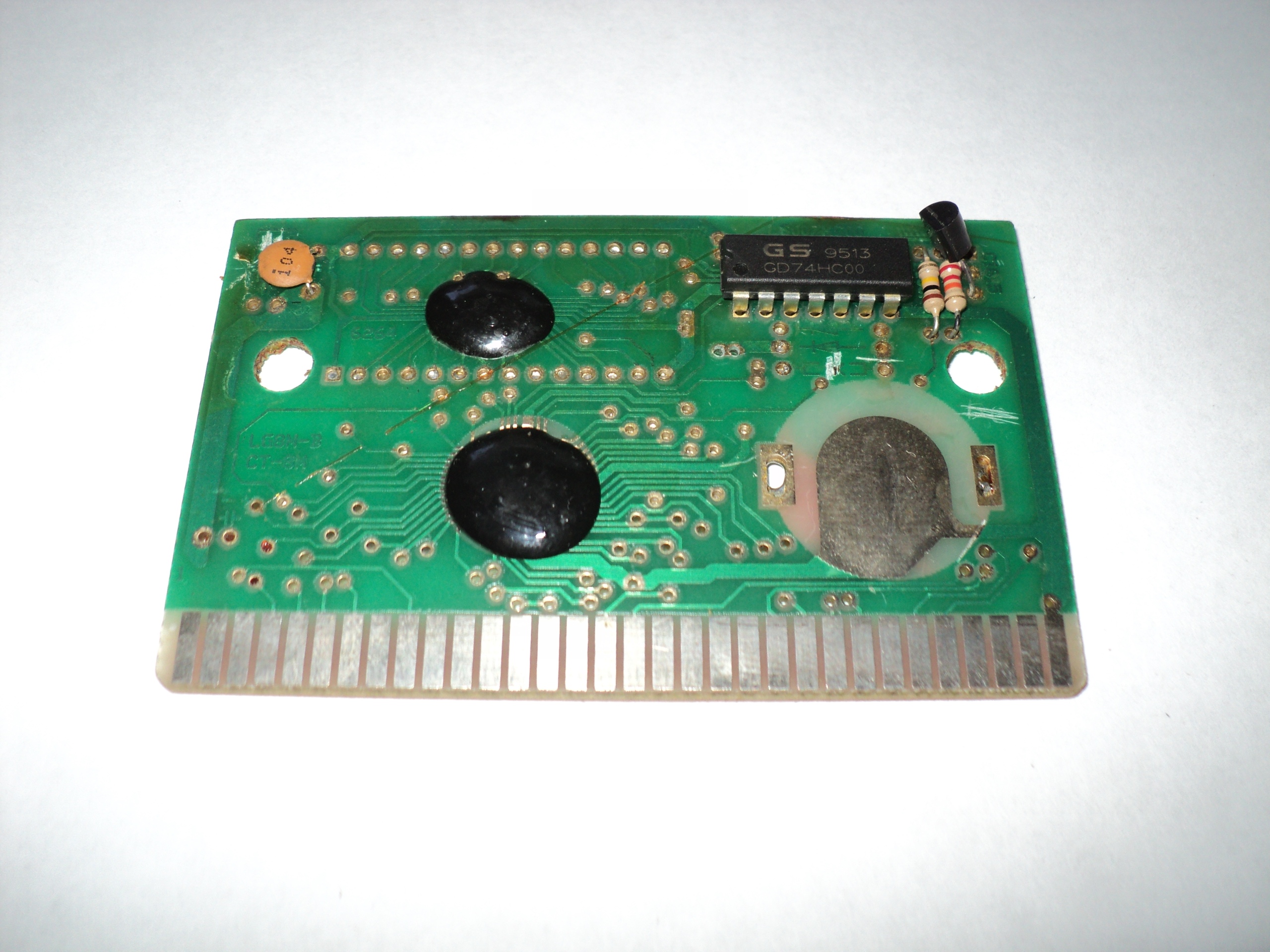

Ну и по теме:
Какие номиналы должны быть у резюков на этой плате?
Как я понял, тут должны стоять резюки и диод. А их кто-то отпаял.
Оберег можно и получше найти.
ремонт SMD картиджей
« Ответ #33 : 21 Сентября 2018, 21:06:04 »
Ага, должны, и батарейка тоже, диод и резистор как раз на батарейку шли, а нет батарейки то до одно места и диод с резюком.
Ага, только наоборот. Диоды и резюк. Обычно 1 кОм. Интересно, зачем надпись на плате сокоблена? И ещё два переходных отверстия высверлены.
Получается, что сейчас питание на ОЗУ вообще не подаётся. Плата-то хоть рабочая?

« Ответ #35 : 22 Сентября 2018, 00:20:58 »
:wow:
Так я для этого и спрашиваю, чтобы кроватку под батарею припаять.
Если бы я сфоткал с уже припаянной кроваткой, то диод с резюком стали бы до другого места? :lol:
Я глянул на плату - явно умелец какой-то поработал и паял обычной смолой)))
Микрухи и капли не тронул - уже хорошо)
Но весь корпус и плата были в смоле. На фото можно разглядеть остатки...
Понял, конденсатор не нужен (в верхнем левом углу)?
Блэд, не мог понять почему ты так решил, пока не заметил, что дорожка ведущая к батарее от последнего пина тоже обрезана o_0
ХЗ, плата запускается, значит, хреново перерезал)))). Игра вроде бы Фентази стар 2.
Может быть из-за того, что у того человека были нож со сверлом и он лишь ждал момента, чтобы пустить их в дело?)
« Ответ #36 : 22 Сентября 2018, 00:35:59 »
Так запускается или вроде бы? Запусти и смотри, что пишет. Там сразу при старте проверка памяти. Потом в игре запишись и попробуй тут же записаться ещё раз. Должно быть видно сделанное сохранение.
