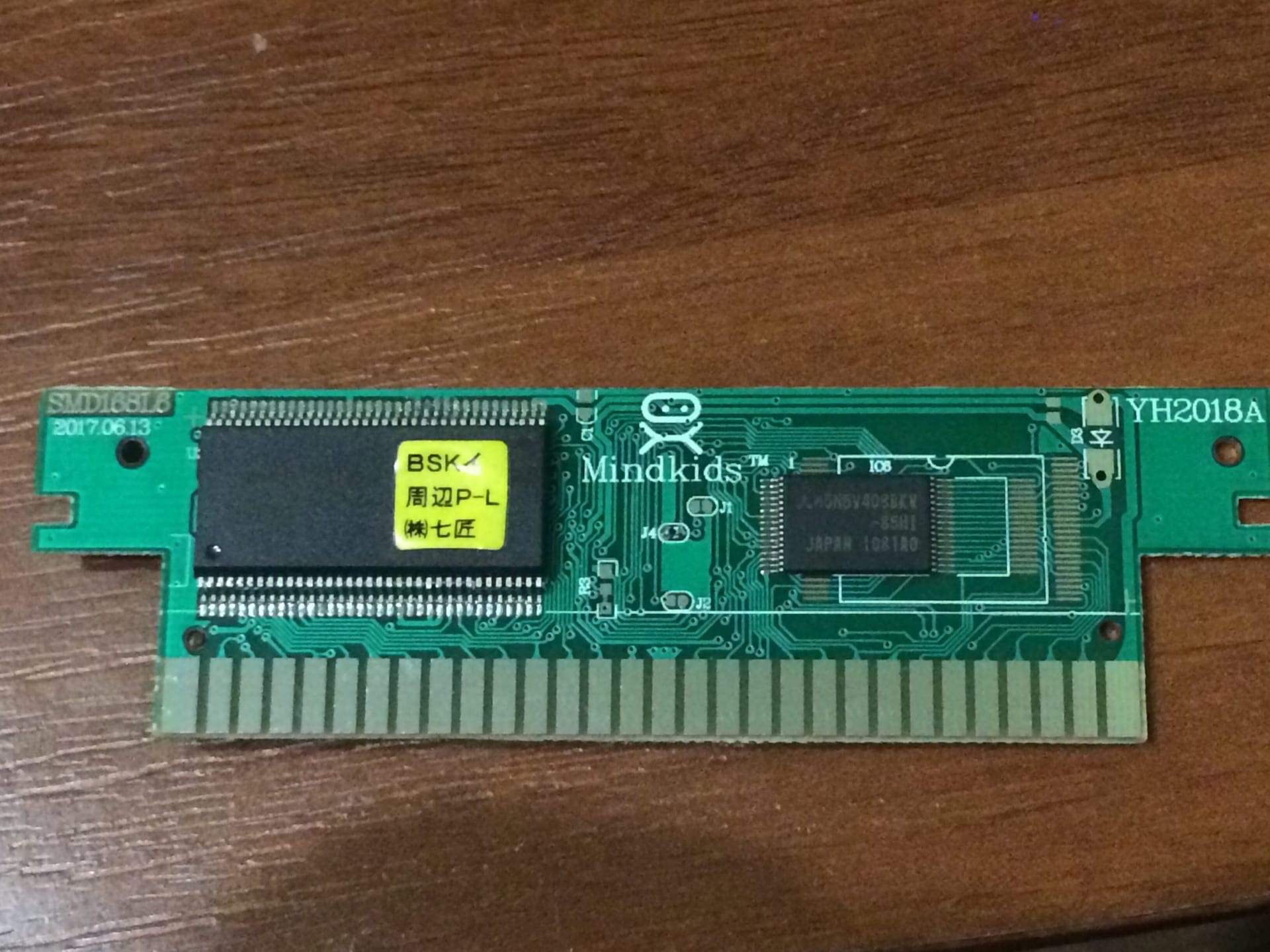

Если вам некогда, то направили бы в тему где все расписано, чем вежливо посылать. Смотрел видосы Кластера как прошивал, но для картриджа. Мне не для картриджа, а для самой консоли. Без всяких конструкторов и мапперов на отдельном чипе для coolgirl. Или это одно и тоже. Я не знаю.
А какая разница? Без меню и мапперов не бывает. Или ты хотел туда одну игру на 4 Гига залить?
И ещё раз: NAND и NOR не взаимозаменяемы.

столкнулся с такой проблемой как описана выше после прошивки картриджа с онлайн сборщика меню отображается но при запуске игры черный экран пробовал прошит существующее ромы присутствующие на этой странице все работает нормально (пробовал собрать ром оффлайн сборщиком на эмуляторе работает при записи на картридж только артефакты видно) пробовал писать 2 картриджа 150в1 и 500в1 результат если писать готовые ромы 150в1 открывает все игры а 500в1 только часть а при записи собранных ромов собственно руно результаты одинаковые) списывался с кластером ответил что при сборе рома надо вписать параметр —no-flach при сборе рома но куда его писать я не понял подскажите как решить пой вопрос
а именно как правильно собрать ром и записать его на картридж чтобы он у меня работал?
