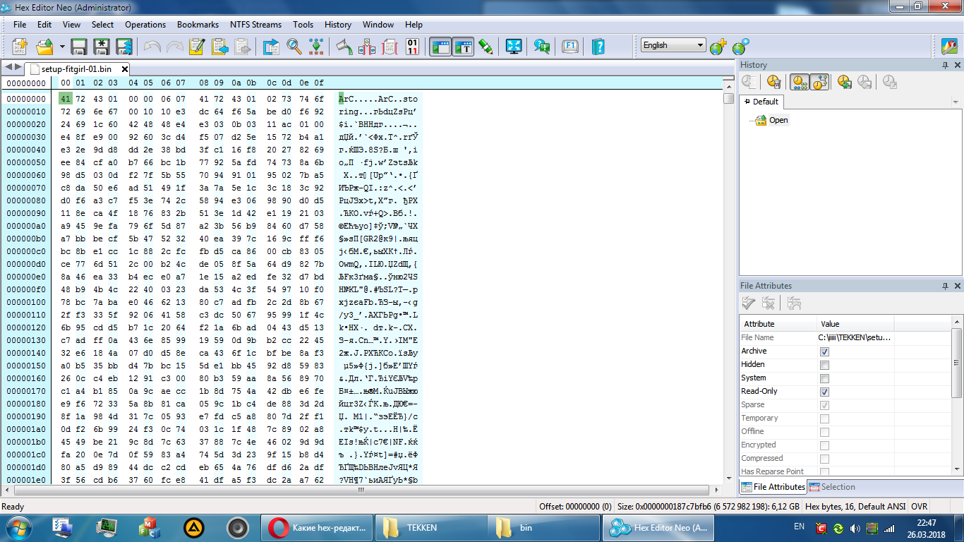

Sakuragaoka, есть HEX какой нить редактор? ,открой покажи заголовок первые несколько  байт
вот у меня заголовок арка обычного

Вот, открыл хексом

ну заголовки одинаковые ,что то там налепила ,многотомники arc не умеет
