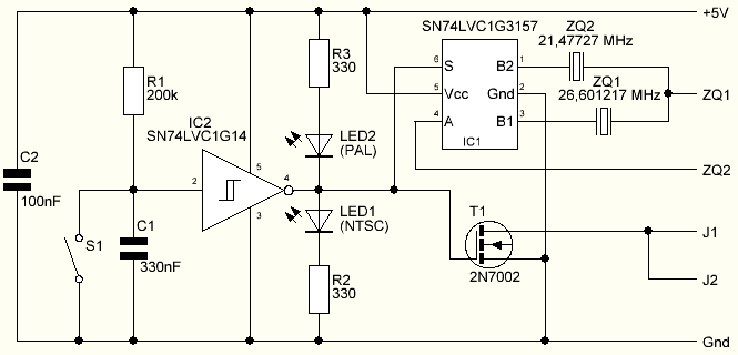

Хочу поделиться схемой для переключения режимов работы приставки с помощью всего одной кнопки/переключателя.
Переключение режимов осуществляется с помощью механического переключателя S1.
Триггер Шмитта IC2 вместе с резистором R1 и конденсатором C1 служит для подавления дребезга контактов.Инвертирующий выход триггера управляет затворами транзисторов T1 и T2 и управляющим входом аналогового переключателя IC1. Когда механический контакт S1 разомкнут (PAL режим) инвертирующий выход триггера имеет низкий уровень напряжения (лог.0). Транзистор T1 закрыт (= джамперы разомкнуты), у микросхемы IC1 выход A соединен с выходом B1 (=к приставке подключен кварц ZQ1 на 26.6 МГц). При замыкании S1 осуществляется переход в NTSC режим. На выходе триггера появляется высокий уровень напряжения (лог.1), транзистор открывается, его сопротивление сток-исток падает (О=джамперы замыкаются), микросхема IC1 переключает выход A к выходу B2, тем самым подключая кварц ZQ2 с частотой 21.47 МГц.Таким образом приставка работает с NTSC кварцем и замкнутыми перемычками.
Подключение: контакты ZQ1 и ZQ2 подключаются вместо кварца приставки (кварц нужно выпаять), Switch - выход переключателя, должен замыкаться с минусом, Vcc и GND - к плюсу и минусу питания (5V после 7805) соответственно, J1 и J2 - к контактам джамперов приставки (к тем из них, которые не соединены с минусом).
Схема собрана и проверена на приставке.Некоторые игры могут переключаться прямо на лету.Но некоторые виснут и приходится нажимать Reset.
Печатная плата в формате SprintLayout 6.0. Все резисторы и конденсаторы размера 0805, транзистор в корпусе SOT-23, кварцы в корпусе HC49U или HC49S.

Интересно конечно, но у меня и так переключается без проблем на лету, расскажи о приемуществах.

На 16 битных приставках делают переключение потому-что есть игры разных регионов, а в случае денди смысл этого переключения мне не ясен.

Основное преимущество (для меня) это то, что можно использовать один провод.У меня сохранилась приставка из 90-х кенга Кенбой и мне абсолютно не хочется курочить ее корпус <_< А так можно вывести переключатель через один не используемый пин в разъеме DIN-5.
Еще, в теории, при использовании механического переключателя возможен дребезг, и наводки от длинных проводов (либо они должны быть экранированными), здесь же длина ничем не ограничена и можно использовать самый простой переключатель.
Ну почему, например, для выбора комфортной скорости игры,уменьшения глюков и тормозов,просто потому что привык к такой скорости

Наверно надо уточнить, что это устройство имеет смысл для приставок на бескорпусном варианте UM6561.
Если кому интересно, то микросхемы серии 74xxx1G это единичные элементы (1Gate) обычной 74 серии. Правда 3157 - это 157, превращённый в аналоговый ключ (типа 4066).
Идея переключать кварцы электронно и не таскать от них провода по плате абсолютно здравая. Но вот остальные элементы не имеют никакого смысла. Ключи Т1 и Т2 не нужны, смысл R2 не просматривается. Применение IC2 так же под большим вопросом. Бороться с дребезгом имеет смысл там, где это нужно. Здесь же имеет место быть статическое переключение режима.
А вот индикацией режима следовало бы озаботиться. К примеру установить на индикацию включения двухцветный светодиод.

Спасибо за замечания  :) Немного переделал схему.Триггер я думаю, оставить, вреда от него точно никакого, а дребезг я реально наблюдал на осциллографе (хотя насколько он критичен в данном случае - вопрос). Убрал один из транзисторов, как оказалось, можно сразу управлять обеими перемычками. Но один транзистор все равно пришлось оставить чтобы была инверсия (либо ставить еще один инвертор, а транзистор меньше места занимает  :) ). Кроме того,  я измерил напряжение на разомкнутых джамперах - 4.5V, а на выходе триггера при высоком уровне - все напряжение питания 4.98V, что-то я очкую напрямую их соединять  :-\ Убрал резистор на затвор транзистора, добавил индикацию режима работы.
