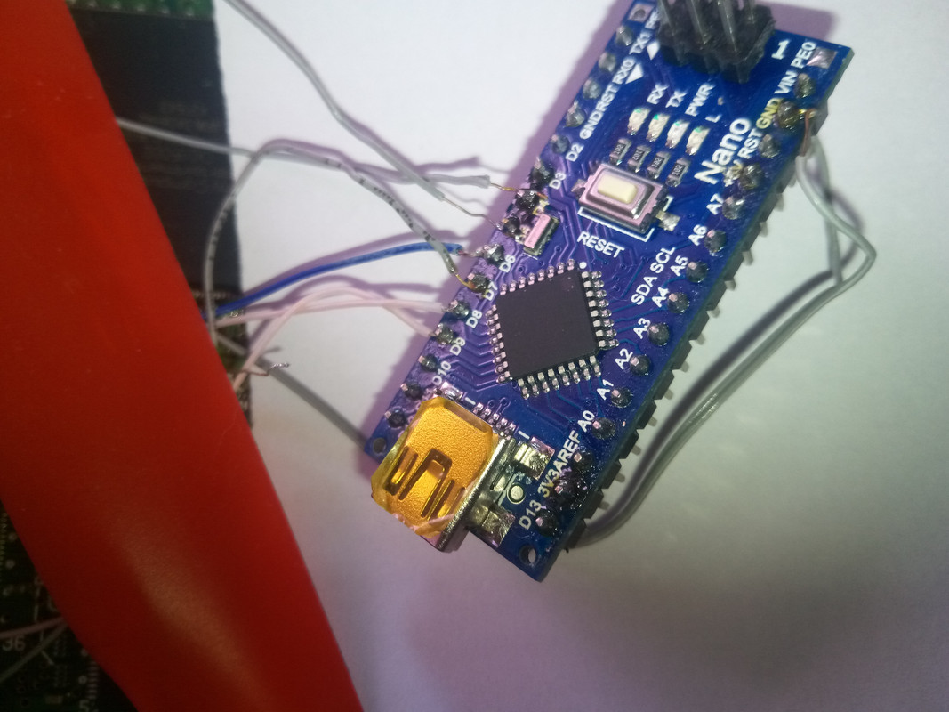

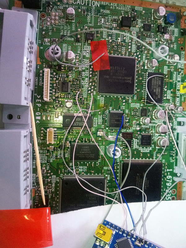

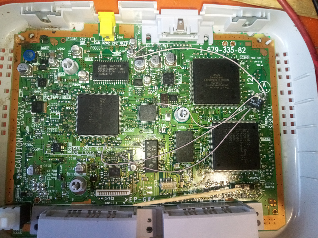

Здравствуйте, долго мучался, но все же установил ардуину в PSOne SCPH-101 NTSC U/C PM-42(2), подключал как показано в посте
Перечиповал свою PSone c OneChip на PsNee V7.
Полет нормальный. Чип при отправке данных немного "поет" :), примерно как чипы для 360 бокса.
Было:
Стало:
дело оказалось в питании, по советам с этого форума запитал именно через разъём ISP, пробовал через pin 3v3 на плате не работает. Использовал ARDUINO NANO шил без бутлодера через ISP.
