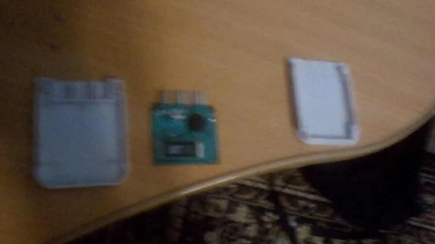

« Ответ #25 : 17 Января 2018, 20:29:31 »
Там если полистать и внутряшки карты есть:
И как такие фото умудряются делать в 21 веке :lol: :lol: :lol:
Фотографа током шарахнуло что ли :lol:
Оффлайн SILENT_Pavel
  • Сообщений: 2678
Вопросы по не стандартной карте памяти для PSONE
« Ответ #26 : 18 Января 2018, 00:54:59 »
В момент съемки напрыгнула кошка на плечи.
