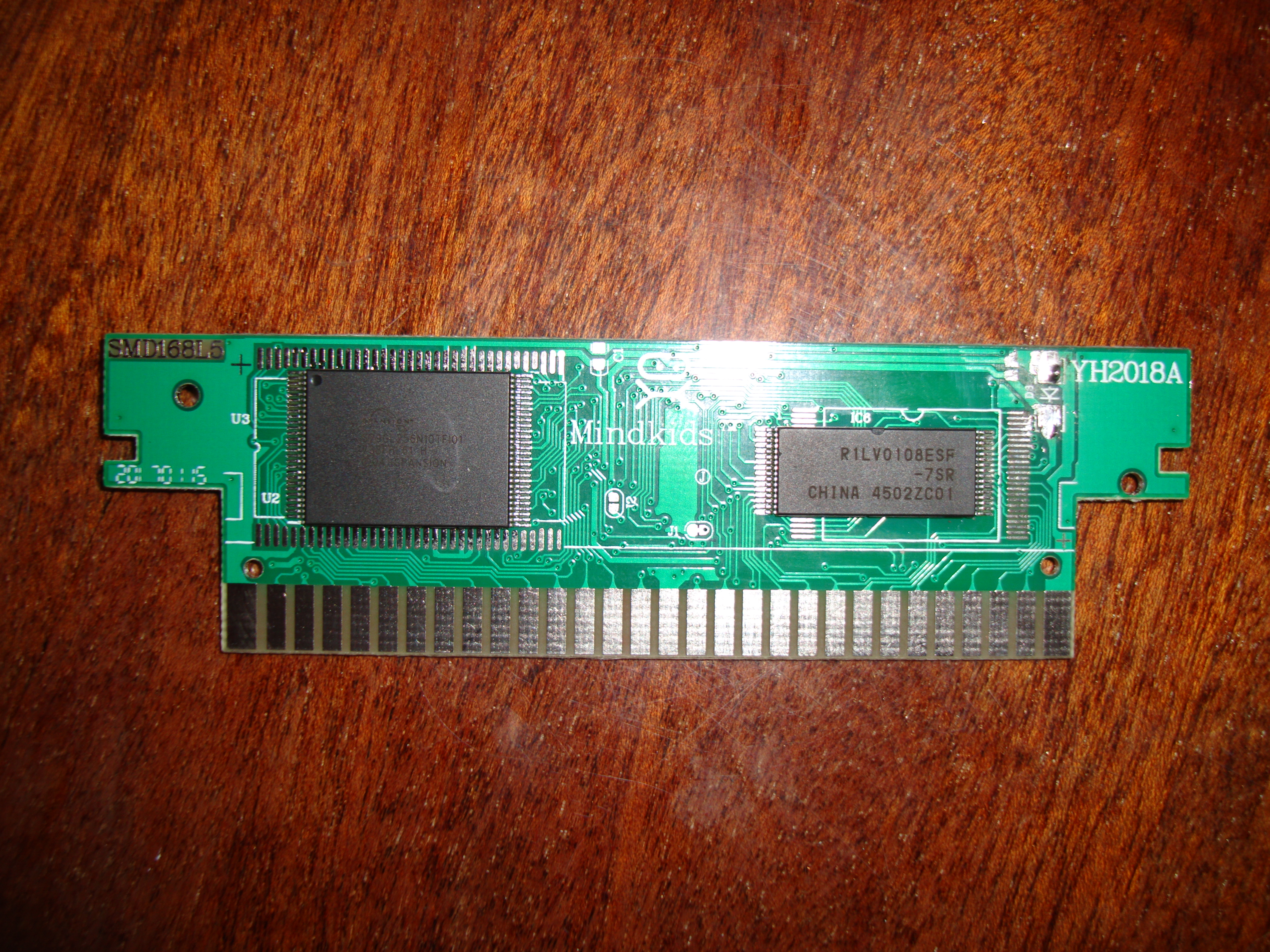

Просто серый экран, на другой приставке проверяли - работает, а у меня нет. Остальные картриджи пашут. Приставка если не ошибаюсь новодел (досталась) в ней есть встроенные игры. Картридж который шел в комплекте тоже работает. А этот ни в какую, еще пробовал такой же но 198 в 1, тоже не пашет. Слышал вроде про трехвольтовое питание, как такое сделать? Или может в другом причина?
Добавлю фото. Попробовал впаять на пустующее место диод, какой паять хз, нашел в загашниках вроде правильно впаял по схеме, ничего не произошло, разобрал картридж который шел в комплекте, на нем просто перемычка стояла на месте диода. Сделал то же самое - итог нулевой.

  • Сообщений: 516
Диодом уменьшается питание пзу на напряжение падения на диоде (0.6в). Было 5 стало 4.4в. Подойдет любой кремниевый.
Перемычку слева разрезать не забудь.
Карик может не включаться так же из за "оригинальной" схемы определения вставленного карика.
Проверь чтобы все +5V были соединены между собой на плате картриджа http://wiki.nesdev.com/w/index.php/Cartridge_connector
А также соединены перемычкой контакты входа-выхода звука 45-46.

Поставить 3 диода? получиться 3,2в или 2 диода 3,8в? По поводу схемы 45-46 соеденены, а вот +5В чет я не разберу на схеме 30-31 это +5В а у меня 01 и 30 +5В (вроде я так понял) на фото на плате стоит "+" или  чет не так?
И по поводу перемычки слева она вроде как не соединена (посмотрите на фото), странно как-то, я ее сам соединял но ничего не дало.
Вроде немного разобрался, +5V соединены по схеме все правильно, если кружочки на плате это переход на противоположную сторону, то тогда все правильно.
