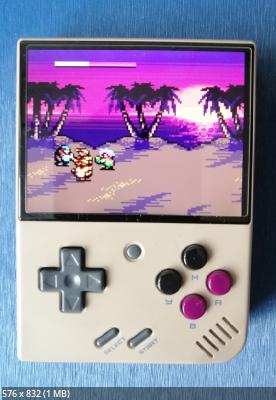

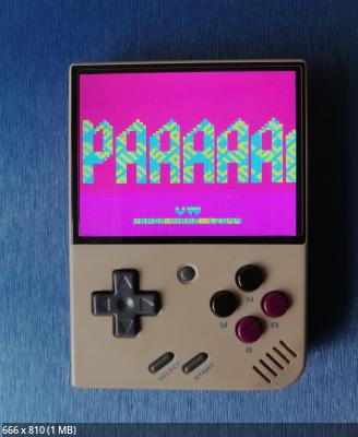

Хочу запустить на miyoo mini plus
якобы можно:
To play this on Retroarch you have to use the modified genesis plus core, or the game will play a fake low res "mockup". To get past the mockup, the very first time you play, you need to let the enemy players beat you beat you in that part, so your character properly dies. If you restart after that, you should be good and the full game should load.
Игра покажет фейковый "макет" с низким разрешением. Чтобы пройти дальше, в самый первый раз нужно дать вражеским игрокам победить вас в этой части, чтобы ваш персонаж правильно погиб. Если перезапустить игру после этого, всё должно работать, и полная версия игры загрузится.
Непонятно: правильно погиб? - в каком-то специальном месте на карте, избегая чего-то?
Если перезапустить игру после этого? - в смысле перезапустить, reset сделать, проcто нажать start?
Запустил игру, ничего не делал убили, жму старт и ничего не изменилось.
делал reset через опции консоли, тоже ничего.
Возможно надо как-то проиграть не нанеся ущерб от столкновения об ГГ NPC, но это сейчас чисто догадка.

  • Сообщений: 3102
[SMD] Paprium, новая игра для мегадрайва
« Ответ #329 : 10 Июля 2025, 16:05:54 »
чисто догадка.
Чисто догадка. Ты не скомпилировал modified genesis plus core для твоей miyoo mini plus из исходников которые тут были и пытаешься запустить на обычном Genesis Plus GX? :lol:
Если запускать на неподходящем эмуляторе - будет всегда запускаться мини игра.
Достаточно чтобы игра сделала сохранение на начальном экране при первом запуске.
295385-0
Потом можно хоть закрыть игру и открыть заново. Главное чтобы ядро было, которое игру поддерживает. :shifty:
