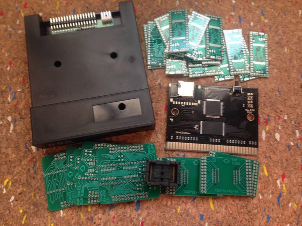

С больными ценами на адаптеры я их сам делаю:
Для Тритона переходник на 27 серию
Для TL866 переходник на 27 серию
Для TL866 переходний TSOP48 (ещё не распаял, внизу платы под гнездом)
  • Сообщений: 4686
Я правильно понимаю, что адаптеры не имеют в своём составе никаких уникальных компонентов?
Как правило в таких адаптерах от производителя ставится логика управляющая адресами и данными, а софт уже манипулирует логикой и чтение\запись.
В случае с TL866 в 27 серии еепром адаптере, ручками переключаются адреса, микра читается\шьётся по кускам.
