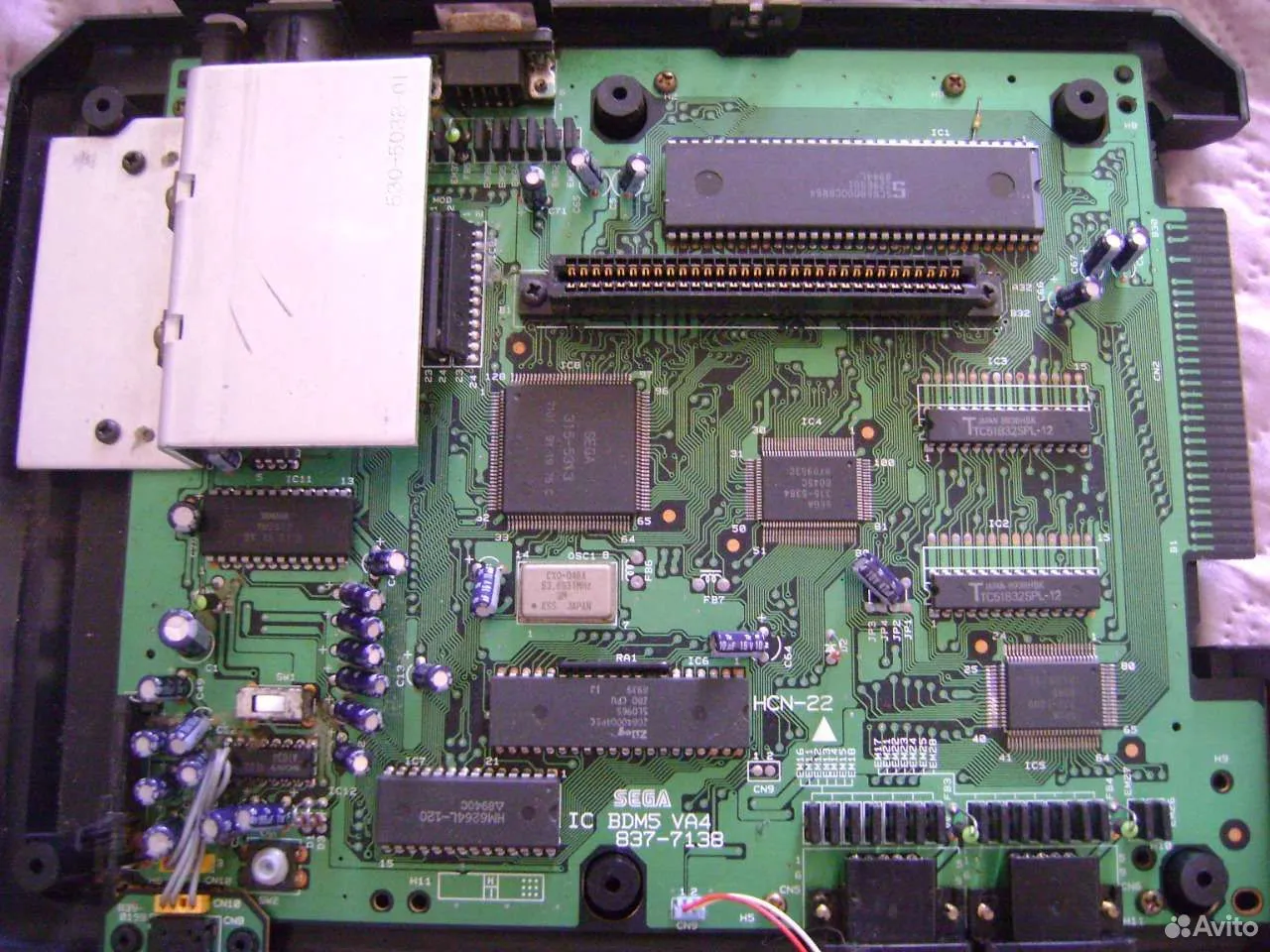

Еще хотел уточнить у уважаемых гуру, что за модификация у некоторых приставок с моторолой?
259908-0
Проблема несовместимости некоторых игр с SMD-1 VA0
« Ответ #19 : 25 Февраля 2023, 13:58:23 »
А что за модификация?
Оффлайн onemeshnig
  • Сообщений: 29
« Ответ #20 : 25 Февраля 2023, 14:05:12 »
MD1 IC BD M5 PAL VA6, нашел на https://segaretro.org/Sega_Mega_Drive/Hardware_revisions
и ещё на авито у одного продавца тоже наблюдаю какой-то навес у 6(?) ноги
259910-0
Извините, пожалуйста если вообще не туда лезу.
« Ответ #21 : 25 Февраля 2023, 15:35:22 »
6 нога - /AS, в принципе да, там висит RC цепочка.
