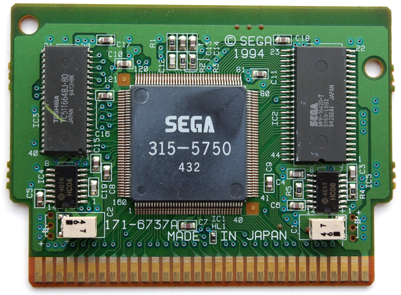

EVIL, если я всё же развинчу карик, то как можно проверить этот vram ? Только заменой на аналогичный?
Как я понял, это который слева?

а вот те 2 электролита на 47 мкФ / 6В заменить не помешало бы.

Нууу...на точно такие же их заменить у меня не получится, если только на цилиндрические обычные - главное, чтобы они влезли в корус карика...
И подскажите кто знает, как можно проверить vram (TC511664BJ-80 ) ?
Я где-то видел, что на Dendy или на Sega их проверяют касаясь пальцем к ножкам при работе консоли и на экране меняется изображение.
Интересно, тут такой "фокус" прокатит?

Там внутри обычные электролиты "цилиндрические" и контакты судя по фотке плохо протерты. Двухтысячной наждачкой полирнуть а потом спиртом?

anderp, это фото не моё ))))
Я свой карик ещё не развинтил!
Наждачку я не использовал, просто протёр спиртом и всё.
У моего карик контакты аж зеркальные, без единого намёка на неконтакт.

Как ты их проверишь, чем ESR мерить будешь? Просто меняй на те что влезут по размеру и соответствуют емкости. В ГемГире все(!) электролиты в таком корgусе обычно требуют замены.
wram можешь проверить осциллографом, по крайней мере есть ли обмен данными. Фокус с пальцами прокатывает в тех случаях, когда сама память целая и  ее выводы в воздухе висят (обрыв дорожек), не думаю, что это твой случай.
кстати, насчет конденсаторов. Можно вместо обычных электролитов - танталовые впаять. Желтенькие или черненькие *(прямоугольные кирпичики), в материнках стоят. У них и размер меньше и надежность выше.

ESR измерить у меня нечем конечно, но я бы их и визуально и на пробой глянул бы, ну и экспрессом бы посмотреть заряжаются ли вообще они и как быстро теряют напряжение.
За инфу о танталовых спасибо, не знал. Постараюсь поискать их у себя в городе в магазах, мож есть где такого номинала.
