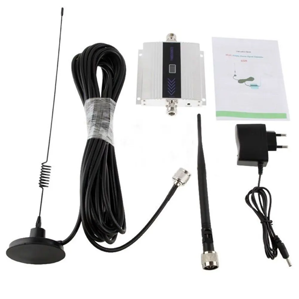

У моих родителей в доме плохой мобильный интернет. Вот на алиэкспрессе вижу что-то такое:
https://ru.aliexpress.com/item/GSM-900-Cellular-Signal-Amplifier-Booster-900MHz-Repeater-GSM-Aluminum-EU-Plug/32725502043.html?spm=2114.30010708.3.290.7hAr6Z&ws_ab_test=searchweb0_0,searchweb201602_2_10065_10068_10000009_10084_10083_10080_10082_10081_10060_10061_10062_10056_10055_10054_10059_10099_10078_10079_10093_427_10103_10073_10102_10096_10052_10050_10051,searchweb201603_1,afswitch_2&btsid=c302e716-30d1-473f-8f40-15dde91ad67d
Написано частота 900 МГц - поможет ли данный девайс усилить 3G интернет? А то планшет у мамы постоянно перескакивает с 2G на 3G и обратно. Подскажите, у кого есть опыт...

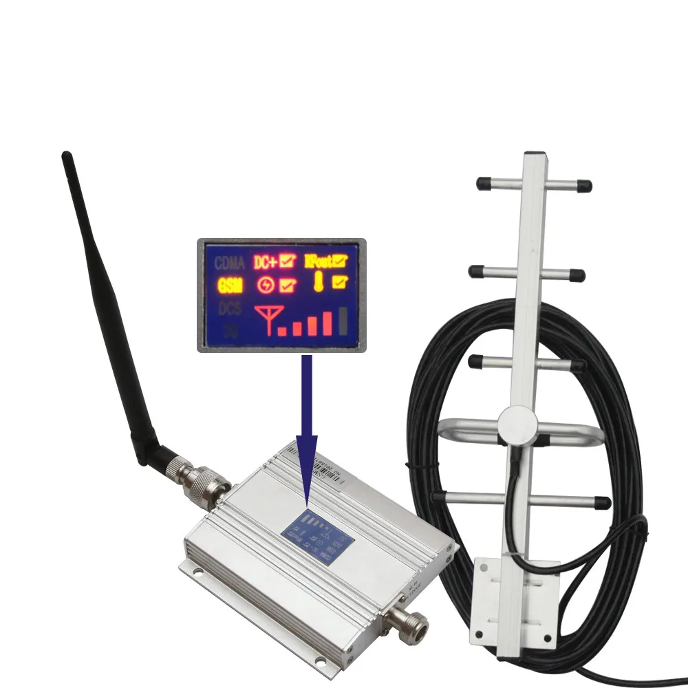

Или вот ещё вариант с направленной антенной:
https://ru.aliexpress.com/item/LED-Display-GSM-900mhz-65dB-Gain-Cellphone-Signal-Booster-Set-GSM-900-Mobile-Cellular-Repeater-Amplifier/32752322342.html?spm=2114.30010708.3.225.h76sd2&ws_ab_test=searchweb0_0,searchweb201602_2_10065_10068_10000009_10084_10083_10080_10082_10081_10060_10061_10062_10056_10055_10054_10059_10099_10078_10079_10093_427_10103_10073_10102_10096_10052_10050_10051-10102,searchweb201603_1,afswitch_2&btsid=a20d38fd-0919-4ada-b301-28650d8ff42d
Вообще не разбираюсь в мобильных стандартах - 3G и 4G по частоте различаются? 4G, конечно, у нас в магаданской области нет, просто интересно...
Думаю, мне должно устройства такого хватить, как на 1 фото. Ибо если планшет взять и прислонить к окну (к стеклу), то связь 3G хорошая. А вот в глубине комнаты не работает нифига. Только остаётся вопрос по 900МГц (точнее там 2 параметра выше и ниже 900, не знаю что это такое). Подойдёт или нет? ПодскажИте!

Если я правильно понял тебе эти штучки не подойдут,они для голосовой связи ну и 2G.
полоса пропускания 3G лежит в другом частотном диапазоне.

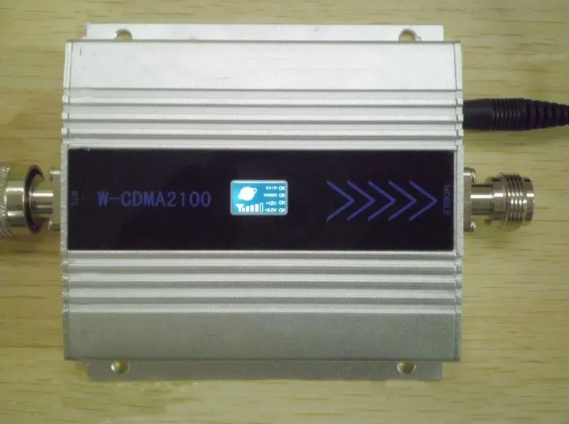

А ВОТ эта штучка должна подойти.
  • Сообщений: 2652
Усилитель GSM сигнала
« Ответ #8 : 25 Декабрь 2016, 17:21:28 »
Блин. Они если с БП и антенной, то стоят как две 900 МГц... 0_0
