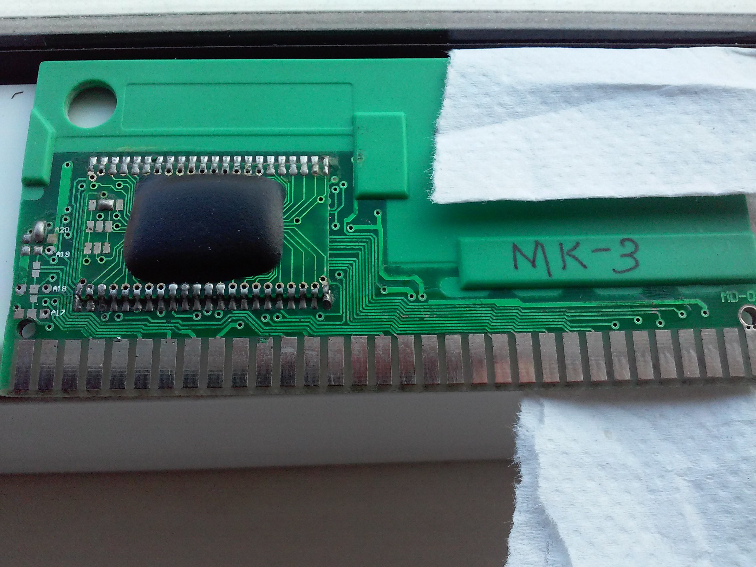

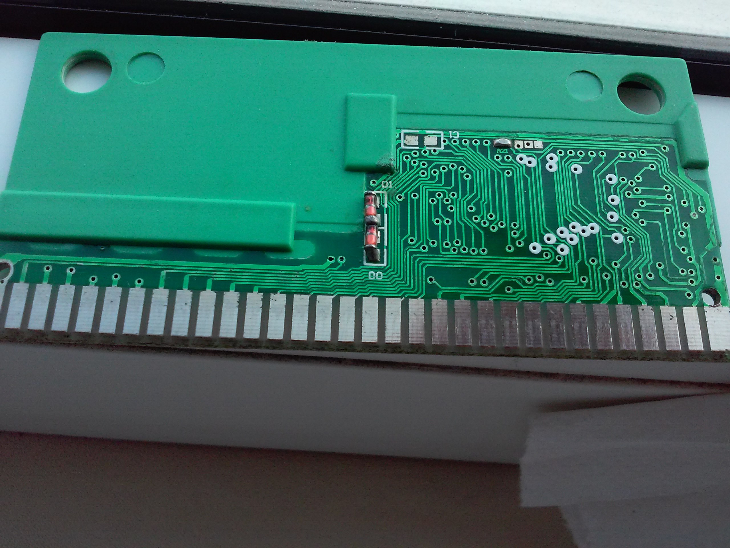

Ошибка в Ultimate Mortal Kombat 3(Sega MD2)
« Ответ #30 : 03 Марта 2017, 14:43:50 »
Та же проблемма!
Как решить, где допаять резистор на карике? Этот МК3 оч часто вылетает с ошибкой, Сега китайская, но на ней MK3 с флешкарика идёт нормально.
