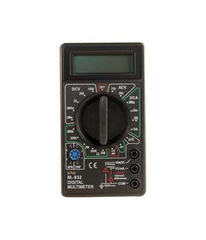

Вообщем начал прозванивать PS 605 PS 601,602,603 прозванивал при отключенном питании, показывает на всех напряжение 0.00. Нужно с включенным джойстиком тестировать? это не опасно для консоли?
Оффлайн Surge
  • Сообщений: 115
:wow: :wow: :wow:
От чего им напряжение выдавать?)
Даю подсказку - это не источники питания, они никогда сами напряжения не выдадут. Попробуй проверить их сопротивление
Ну и не уверен, что ты вообще ищешь там, где нужно.
« Последнее редактирование: 21 Ноября 2015, 19:06:43 от Surge »
прозванивай пищалкой их, так проще  ;)
если пищит то целый, если молчит то горелый, я про предохранители если что  ;)
