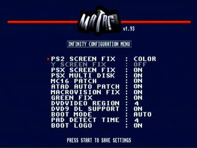

(Сама консоль PAL 90008 Чип ModBo 4.0 прошивку не знаю, в меню чипа написано MATRIX v1.93 Infinity Configuration Menu)

Отключи первые 3-4 пункта (если они включены). Сам когда-то голову ломал. Мешал фикс региона. Симптомы схожи.

EVIL, Ура, отключил Region fix и всё заработало, но только с PAL играми. Конечно некоторые NTSC тоже запустились, но только после рандомных шаманских обрядов над этой опцией. Вывод - штопать PAL игры... или попробовать конвертер образов NTSC=PAL?

Пошамань сначала с настройками. Он все пускает, но в пал60.
Преобразование может помочь, но это геморный процесс и он не всегда работает.
