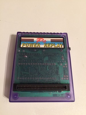

Нет, я имел ввиду вот такую штуку
У нее куча разных названий и вариаций, но на забугорных форумах обычно называют Smart Cartridge. Вот и подхватил эстафету)
обычный взломщик получается, типа наших "Gameshark" и "Взломщик кодов" от Simba's. Да он защиту региональную обходит.

Картридж на пс1 ??? 0_0 что то я упустил
182018-0
Видимо. За рубежом их так только и зовут, да и на них часто пишут.
У меня такой.
