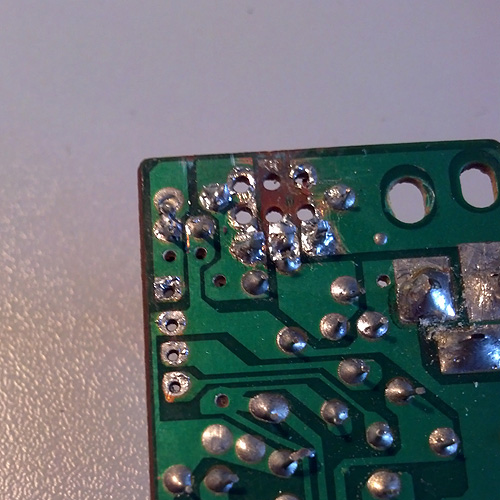

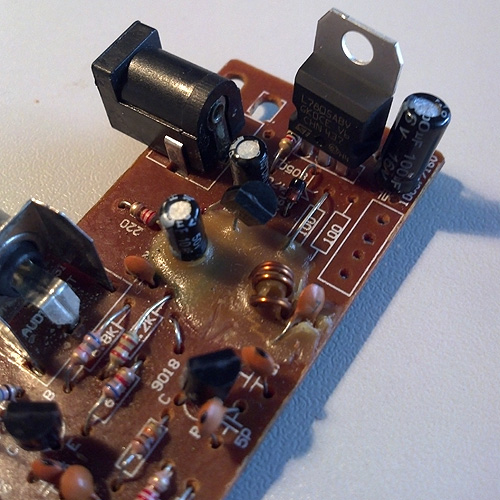

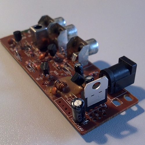

Вобщем сделал правльную полярность на БП (наконец-то!)
КРЕНка не сгорела, но я, на всякий случай, заменил не новую.
Теперь на выходе имеем 6.65V
Тоже многовато как-то  <_<
Rumata, в чём может быть причина отсутствия зели?
Вот фотки на всякий случай.
Дорожки платы не выдержали моих издевательств и отвалились в месте установки транзистора/КРЕН.
Поэтому сместил КРЕН чуть ближе внутрь, платы (там ещё 3 отверстия было как раз).

Общий стабилизатора должен быть соединён с общим схемы. Я уже выше писал об этом
