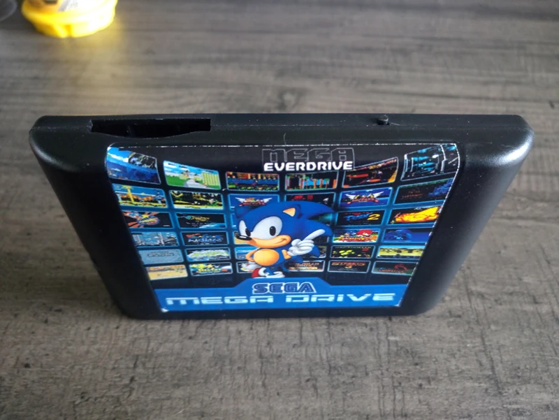

« Ответ #1465 : 28 Июня 2017, 15:42:02 »
Парни, подскажите, что за флэш-карик? Вроде как китайский клон Крикза, но не точно. Если клон, то очень старой версии? Предлагают за очень дёшево.
184148-0 184150-1
Флэш картриджи - общие вопросы
« Ответ #1466 : 28 Июня 2017, 15:58:26 »
Похож на EverDrive - MD. Хотя разводка платы своя. ОС, скорее всего, v36

А корпус стандартной формы?
У китайцев появились edmd v3 за 55$ может это он?
« Последнее редактирование: 29 Июня 2017, 23:11:54 от Izotov »
« Ответ #1468 : 29 Июня 2017, 23:28:48 »
Корпус у него немного нестандартный, на 4 винтах. Тут такой проскакивал, только ссылка на Али уже не работает
Оффлайн hosco
  • Сообщений: 294
« Ответ #1469 : 30 Июня 2017, 08:24:24 »
На вид обычный
