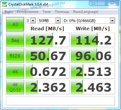

http://compi-life.blogspot.com/2016/06/obzor-i-test-zhyostkogo-diska-wd-blue-500-gb-wd5000lpcx.html
и это еще с учетом того, что диск 2016 года. а он пошустрее в разы того с древнего ноута
