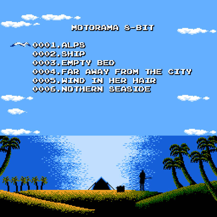

Ещё нашёлся релиз 8-битной музыки, оформленный в этом же стиле:
