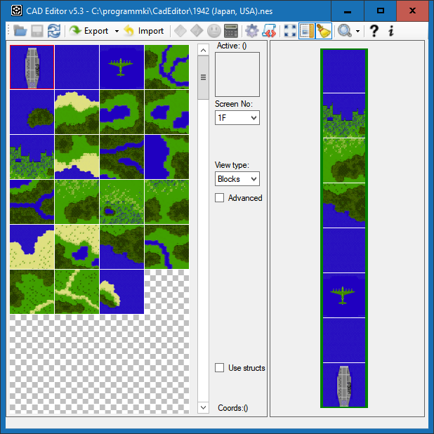

Конфиг для игры 1942 (Japan, USA) (NES)
Можно редактировать все 32 уровня. Правда не на всех уровнях можно использовать все экраны. К примеру, на первом и последующих уровнях не получится использовать экраны с синими и жёлтыми кирпичами (эти 4 экрана с номерами 08, 0E, 0D и 0F можно использовать в уровнях 29, 30, 31).  В свою очередь на уровнях 29, 30 и 31 не получится использовать экраны, на которых есть жёлтый песок (пустыни и дорожки в лесу). Экраны, по идее, нужно разделить на группы, и каждому уровню присвоить только правильно отображающиеся экраны. Но это надо проверять все уровни досконально. Да и вдруг кто-то обойдёт это ограничение?
Хотелось бы редактировать и сами эти экраны, но там какой-то уж сильно жуткий вид у них. Даже не знаю как всё это подключить...

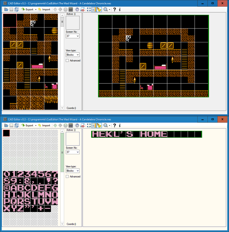

Конфиг для полной версии игры The Mad Wizard - A Candelabra Chronicle (NES)
Редактировать можно все 128 экранов и их названия. Врагов и предметы я знаю как редактировать, но пока не пойму как их занести в редактор. Формат там простой: Предмет, его координата на экране, Враг 1, его координата на экране, Враг 2, его координата на экране, Враг 3, его координата на экране, Враг 4, его координата на экране. Ещё есть 4 палитры, их тоже можно выбирать к экранам.
Скачать саму игру можно на сайте разработчиков: https://slydogstudios.org/
