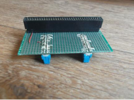

Оффлайн murgatroid_79
  • Сообщений: 431
MSP55LV128 with 44 pin немогу найти распиновку
« Ответ #40 : 17 Сентябрь 2021, 15:12:05 »
Переходник наверно потребуется. А так подключаешь как любую 16-разрядную ПЗУ максимального объёма, если что - старшие адреса переключаешь ручками...
Считать такую микросхему у меня вышло.В четыре захода o_0.
Поставил дип-свитч на А21 и А22, и выставлял логические комбинации : 00 ;01 ;10 ;11. Получились четыре дампа по 4 Мегабайта каждый...
Программатор MiniPro TL866 и  переходник под картридж(на приложенном фото ещё без дип-свитчей :) )

murgatroid_79, красивое  ;) А какую микросхему выставляли в настройках программы Xgpro? Самодельный переходник ставили в SN001-1?
  • Сообщений: 431
« Ответ #43 : 18 Сентябрь 2021, 08:49:11 »
... А какую микросхему выставляли в настройках программы Xgpro?
Сейчас уже не помню :blush:,надо  записи смотреть...И у меня не Xgpro, так как программатор TL866CS, соответственно софт к нему WizardProg...
...Самодельный переходник ставили в SN001-1?
Да,который в комплекте с моим программатором шёл...Может в новых версиях они отличаются :-\
