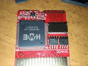

Покупал летом флеш-картридж для Nintendo DS на Aliexpress. Но совершенно не знаю, клоном чего он является. На сколько я знаю, сейчас все дешевые новодельные флеш-картриджи для Nintendo DS являются клонами каких-либо других картриджей.
Не знаю, какую для него ОС выбрать, так как не знаю его модель и с чего он склонирован. На корпусе нет никакой наклейки и прочих опознавательных знаков. Вот фотография платы из отзывов на Aliexpress:
При вставке в него "неподготовленной" (без файлов ОС) SD-карты выводится сообщение "Can't open _dsmenu.dat". По этому сообщению вышел на эту страницу. Скачал оттуда ОС и скопировал на SD-карту. ОС запустилась. Коммерческие игры вроде работают без проблем (подробно не тестировал), а вот Homebrew работает как попало. Например, в nesDS грязный звук, S8DS виснет, Great Giana Sisters (homebrew, а не официальная игра) тоже виснет.
Какие варианты еще можно попробовать? что это все-таки может быть за флеш-картридж? Или глюки в Homebrew не связаны с "неправильной" версией ОС, а это просто сам картридж глючный?
Это клон R4, определённо. У меня был такой оригинальный (где-то даже валяется ещё), на нём тоже хоумбрю глючило. Пришлось покупать AceKard 2i.
Вполне возможно, у меня какая-то кастла с флеш-картриджэм висла в одном сюжэтном месте и была полностью непроходима.
Напротив, в TWiLightMenu периодически зависал Mario RPG 3. После апдейта ПО зависания пропали, но игра запускалась всегда только со второго раза.
Какой из них? Под названием R4 много чего выходило. Где-то слышал, что оригинал - только первый R4, без поддержки SDHC, DSi\3DS, все остальное - подделки, использующие название от каких-то "левых" производителей, но не уверен в этом. У меня как раз есть еще и оригинальный R4, на нем проблем с Homebrew как раз нет.
