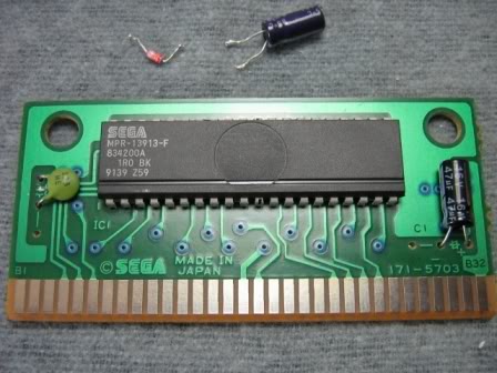

проверка на консоли показала что пациент скорее мертв чем жив, пробежавшись по платку мултиметром, пришел к выводу что обе капельки мертвые, ПЗУ же исправно.
Вообщем после некторго времени болтания он вновь попал мне в руки. и я решил им озадачится. считав содержимое ПЗУ, посмотрел что за игры, не супер, но уже одолел спортивный интерес дать этой ПЗУ вторую жизнь. Рядом с каплей маппера стояла маркировка ET40. Это вариация UnROM под многоигровки. Поспрашивав людей в личке, на предмет наличая схемки этого маппера на логике ушел нисчем, кто то ничем не смог помочь, кто то промолч. Санчез посоветовал покапаться с исходником маппера эмулятора. Вообщем после некоторго времни чесания лысого затылка, родился вот этот экземпляр:
А это схема
Сразу оговорюсь, на схеме чстный случай запуска именно моего ПЗУ. Как я понял ЕТ40 гораздо хитрее и имеет больше возможностий, как работа с различными размерами банков и т.п.
