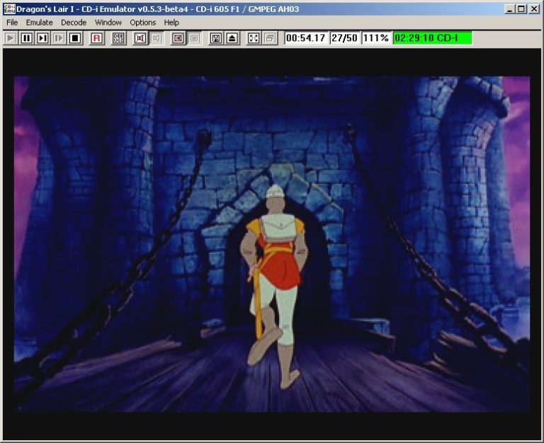

Здравствуйте. Появился ли рабочий эмулятор с поддержкой Digital Video Cartridge (DVC) ?
  • Сообщений: 14723
CD-I Emulator
« Ответ #36 : 15 Июня 2026, 14:53:09 »
Maksim86, не, только полурабочий. https://www.cdiemu.org/?key=16157&cfg=54165&rom=1333
Причем последний релиз перестанет работать 2026/07/01, соответственно ждём обнову. Только мне сдаётся, он как запускал DVC только когда сам этого хотел, так и дальше будет.
Для взлома cdiemu-0.5.3-beta9 нужно найти байты 5D 27 35 01 и заменить на FF FF FF 7F. Я проверил на beta8. В общем случае нужно перевести дату лимита в hex записанную как 20260701 (год, месяц, день), получается 0x135275d, искать в обратном порядке байт, поэтому 5D 27 35 01. Перед найденным числом будет байт 0x3D.

а можете выложить уже взломаный экзешник ?
Это не совсем взлом, только нет ограничения по дате. Там ещё есть какая-то проверка для ограничения, для неё нужно заменить 77 10 на 90 90, которые на 8 байтов раньше от заменяемой даты 5D 27 35 01 на FF FF FF 7F. Вот cdiemu-0.5.3-beta9, где я заменил 77 10 E8 75 01 00 00 3D 5D 27 35 01 на 90 90 E8 75 01 00 00 3D. Другие ограничения не знаю как проверяются.
Вообще для обхода времени, чтобы не менять время в Windows, есть программа RunAsDate (https://www.nirsoft.net/utils/run_as_date.html), она запускает нужную программу с указанной датой.
