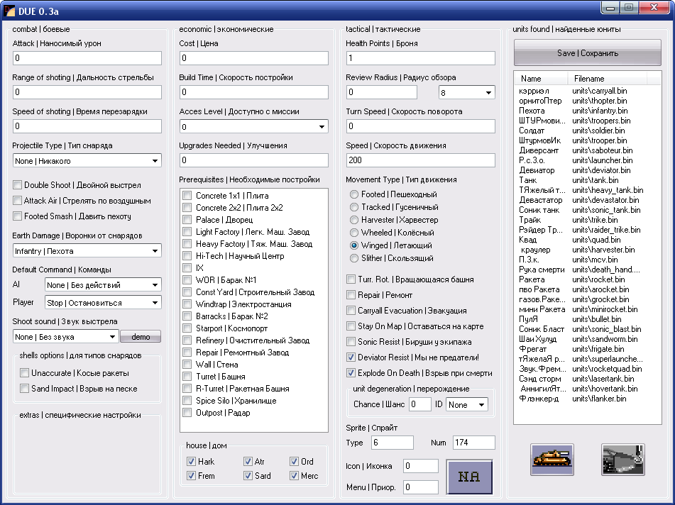

Оффлайн SeregaZ
  • Сообщений: 3010
  • ливнул с форума
« Ответ #7533 : 24 Июля 2016, 11:32:30 »
о... это ж мне надо тогда добавить в редактор в случае когда выбираешь червяка - то чтоб там появлялся отдельный пункт о том сколько он жрет, если выбираешь дет ханд - точность, если выбираешь кериол - насчет привоза. блин :))) нафиг эти новые релизы делаете? мне теперь доделывать редактор :)))))
правда насчет альтернативного оружия пехоты я пока не представляю...
и что там решилось с типом юнита, который рожается при подрыве танка? откуда начинать счет? я смотрю в файлах юнита так и остался тип 0? вроде ж должно было быть поменяно на 4 или на 5 (солдат по счету).
чот я посмотрел на этот юнит экстрас - капец :))) для него можно отдельный редактор делать... в этом впихивать уже некуда. кароче видимо надо будет вместо пасхалки вставить :) тем более что секция боевая, а большинство параметров как раз боевые.
о как... оказывается в редакторе то косяк! :))) пойду мозг парить на своем форуме...
(косяк вроде подправил, правда еще не известно как этот косяк поведет себя на 7 или на 10. на хп исправлен точно)
надо бы уточнить что там с юнитом, который должен остаться после взрыва танка - в файлах юнитов везде 0, хотя по идее должен быть 4 или 5 по номеру пехотинца с автоматом по списку.
дальше я не понял насчет девиатора в экстрас... например получение урона. не ясно :) получение урона самим девиатором? то есть это своеобразный модификатор брони? или чего? или это дает выстрелу газом дополнительно еще по мимо перекраски еще и повреждения? пока назвал как "огребание"...

Оффлайн Alexandr7
  • Сообщений: 285
  • Багровые Небеса - Прекрасная пиксельная игра
« Ответ #7534 : 25 Июля 2016, 17:35:34 »
Создал голосование по DuneHackEditor с встроенным RCED
Дата окончания 15 августа!
Так что голосуем. Не стесняемся!
Проголосовать
Голосование DHE - https://vk-cc.ru/LA78C

Оффлайн SeregaZ
  • Сообщений: 3010
  • ливнул с форума
« Ответ #7536 : 26 Июля 2016, 08:05:47 »
Напишут (выберут юнита) сами кому какого надо. Пусть нули будут. Что поделаешь-то?  хехь.
так дело не в выборе :) сейчас скажем они тип не поправили и создали ром. как себя поведет с нулем эта фича? не будет рожать никого или будет рожать кериолы? :)))) просто как-то глупо получается... если никого не рожает - фича есть, шансы выставлены, но по факту из-за этого нуля по умолчанию пехота из танков выпрыгивать не будет, хотя в оригинале она выпрыгивала. вот об этом я и толкую... по идее по умолчанию надо чтоб как в оригинале - выпрыгивала, то есть 4 или 5 должны были быть в описаниях юнитов, везде где шансы выставлены. а потом уже пользователи будут делать чо хотят. это конечно мелочь... но хочется чтоб было логично все.
Сам девиатор тут не при чём
это я поправлю... сейчас на девиаторе выскакивает. там все параметры к этой ракете относятся?
; уменьшение времени 'перекраски' девиатором
; бездействие - так что точно значит бездействие? ракета попала во вражеский танк, перекрасила. вот этот параметр будет отвечать сколько этот танк будет тупить после момента перекраски?
deviator_timer_idle:
   dc.w   1
; движение - это к цели относится или все-ж к самому девиатору? и что именно означает? я думал та пауза тупления уже была в "бездействии". какова логика этого параметра, что делает?
deviator_timer_moving:
   dc.w   5   ; 10 в оригинале
; стрельба - тоже самое... что к чему?
deviator_timer_shoot:
   dc.w   20
; получение урона - то есть здесь количество времени, которое перекрашенная техника будет перекрашенной?
deviator_timer_get_dmg:
   dc.w   255
здания пока только кнопка. танк не кривой :) нормальный... здесь иконки больше схематичны, нежели прям нужна так привязка к рому. вместо них можно было бы надписи сделать - юниты и строения. с картинкой думал будет красивее просто :)
по поводу на весь экран - закавыка в том, что у всех разное расширение мониторов, а тут целая история с подгонкой под различные расширения экрана. изначально я расчитывал чтоб умещалось в 800х600 и чтоб место еще по краям оставалось, мало ли кто на совсем древнем компе запустил бы... однако параметров все больше и больше с каждым разом :) а статы фременской пехоты и так далее - добавил же. ты тыркни на эту пехоту и в екстрас появятся дополнительные окна. к ним правда еще надо будет сделать подсказки... иначе там сейчас английские сокращения. двуязычные названия просто не влезли бы.

Оффлайн SeregaZ
  • Сообщений: 3010
  • ливнул с форума
« Ответ #7538 : 26 Июля 2016, 09:58:33 »
во теперь понятно :)
максимальные значения 255? типа FF чтоб в один байт?
вот так пойдет? :)
« Последнее редактирование: 26 Июля 2016, 15:00:57 от SeregaZ »
Оффлайн M3tro ™
  • Сообщений: 750
« Ответ #7539 : 26 Июля 2016, 20:15:43 »
Ti_ же говорил, что кэрриэла не будет, то бишь, если нуль стоит в типе, то никто просто выпрыгивать не будет (при любом шансе). А кому надо, поставят сами и кого надо, может и не солдафонов.
Да.
вот так пойдет? :)
Да, хорошо. Мог бы в принципе и не расспрашивать так подробно :), ведь в редактор ты прописал их всё равно правильно (в той версии, которая пока что не релиз), ну и я написал, что это к закрашенному юниту относится, а не к девиатору :).

Серега - когда там твой эдитор будет готов?) С ним удобно очень работать.
Оффлайн SeregaZ
  • Сообщений: 3010
  • ливнул с форума
« Ответ #7544 : 31 Июля 2016, 13:22:19 »
так он как бы и итак готов... просто я к нему еще редактирование файла екстрас прикручиваю, чтоб совсем уж с блекджеком стало. там осталось только муторная часть - сначала в массив загнать, потом события этим новым окошкам, и запись... а ну еще подсказки во всплывающих титулах надо, чтоб более понятно стало, а сами окошки готовы... а черт! еще надо ограничения на максимальные числа в окошках надо. и тут я кажись допер: dc.b - от 0 до 255, dc.w - от 0 до 65335 или сколько-то там? 65535 во точно... кстати я в этих цифрах плаваю, так что сделал для себя простенький конвертер десятичное\хекс\бин значения... если кому надо, то во вложении.
ну и Ti_ еще уточнения не дал насчет айдиев юнитов которые выпрыгвают из танков - так что возможно сейчас айди с ошибкой на единичку у меня :)
ну вроде читает и пишет и подсказки и лимиты поставил. ручной работы было много, так что косяков тоже может быть много. с первого раза я никогда все правильно не делаю :) обязательно где-то что-то недокопировал, недопоправил, недопроверил :)
предварительно сделайте копию файла units_extras.asm - поскольку редактор все комменты вырезает, а так-же все переводы каретки. кто его знает мож сборщик потом матюгаться будет, что родное оформление ему попортил :)

Оффлайн TiberiyLTim
  • Сообщений: 356
  • -=TLT=-
« Ответ #7545 : 01 Августа 2016, 16:10:41 »
SeregaZ,
Оффлайн SeregaZ
  • Сообщений: 3010
  • ливнул с форума
« Ответ #7546 : 01 Августа 2016, 16:48:24 »
вот чоооорд! хотел с ваших счетов все бабки поснимать... теперь не получится :((((
какой-то у тебя галимый антивирус :)
https://www.virustotal.com/en/file/11d7e3838ecfaf84d85edd7edcf85759ee4f7355bd0914c63c8479e8c2e0d6fa/analysis/1470059373/
только один и сработал.
« Последнее редактирование: 01 Августа 2016, 16:54:49 от SeregaZ »
Оффлайн M3tro ™
  • Сообщений: 750
« Ответ #7547 : 01 Августа 2016, 19:14:35 »
Вроде комменты не вырезает (ну по крайней мере у меня, хотя может я мало его юзал-тестил), как-то так:
Прикрутил бы уж тогда точность пуль к ттх bullet.bin’а, раз у grocket.bin есть длительность эффекта :).
И id юнита при перерождении не сохраняется, кстати. Да и я говорил, что удобней экстра-труперов сделать в правом оконце внизу, чем в левом нижнем углу.
SeregaZ, и сделай уже как-то чтобы мой Аваст не сканировал по полтора часа твой редактор :D)).
А что там уточнять-то?.. $0 — нет никакого юнита (при любой вероятности), от $1 до $1F - все эти юниты, которые собственно доступны.
Лично я пользуюсь обычным видовским калькулятором, вполне хватает, что нужно всё есть.
У кого винда на компе стоит должен быть. Если вдруг у кого-то его нету, потеряли, или не знаете где его там найти, то вот прикрепляю :lol::
И другие DuneHack‘и от меня — здесь‼
Оффлайн SeregaZ
  • Сообщений: 3010
  • ливнул с форума
« Ответ #7548 : 01 Августа 2016, 19:48:10 »
а я говорю вырезает:
; глобально: меньшее значение увеличит точность попадания пуль.
dest_speed_max:
   dc.w   16   ; 16 в оригинале
так это к пулям - bullet относится? точно только к ним? я чот подумал что раз глобально - то тогда вообще ко всему чем бы не стрелял... что с автомата, что с гранатомета, что с соник танка... ну если точно это к буллет - конечно доделаю :)
фременов и сардукаров? так если их делать как отдельный юнит, даже с отключением окошек, которые не редактируются, как ты предлагал - то у меня поплывет нумерация в поле "найденные юниты". сейчас там по какому пункту кликнул - тот номер для массива для редактирования юнита выбирается.
насчет перерождения я чот видимо протупил... я думал что доделал... выходит недоделал :))))
так. резюме: буллеты и перерождение\спасение экипажа? пока все косяки? настройка второго оружия для пехоты - пока некуда впихивать... там еще ниспадающее меню понадобится. кароче сложно с этим вторым оружием :)
насчет антивируса даж незнаю... финальный релиз будет - то я думаю можно будет его послать этой конторе антивирусной, чтоб заранее внесли в исключения. я так помню бухгалтерскую программу мою как 19 антивирусов взъелись... нашел почти всех и всем отписал :) в итоге только 3 каких-то галимых остались... у одного сайт глючил, у других не было саппорта :)
Оффлайн M3tro ™
  • Сообщений: 750
« Ответ #7549 : 01 Августа 2016, 20:05:07 »
Ну так-то по-хорошему это относится не только к пулям, но ещё и к арокетам и минирокетам.
Да оружие это и вообще все эти фичи из *.asm’ов не нужны в редакторе, то есть совсем не обязательны; это не бинарники, — люди и так разберутся.
Насчёт Аваста совет, если собрался в итоге писать в саппорты: пиши на английскую версию сайта, там быстрее среагируют :). Хотя наверно на всех сайтах так, я думаю.
Оффлайн SeregaZ
  • Сообщений: 3010
  • ливнул с форума
« Ответ #7550 : 01 Августа 2016, 20:19:40 »
вот я и чувствую что с буллетами с этими не совсем ясно :) ну кароче к буллетам добавил... черт с ними с рокетами...
и все равно хочу еще прям сразу тут и графический редактор сделать :))))) только наверное вначале домики... потом уже насчет графического редактора думать можно.
еще не начал делать домики, только глянул и мне уже плохо :))))
; настройка по каким юнитам могут стрелять пушки.
; справа-налево для каждого юнита ID от 00 до 31 (0-нет, 1-может).
; (ID юнита можно узнать в конце файла buildings\can_build.asm)
turret_attack_units:
   dc.l   %01111111111111111111111111111100
32 квадратика и всех надо обработать... капец! :))))
« Последнее редактирование: 04 Августа 2016, 21:13:15 от SeregaZ »
Оффлайн NakL3
  • Сообщений: 475
« Ответ #7551 : 01 Августа 2016, 21:41:14 »
SeregaZ, Благое ты дело делаешь, хотя и загоняться стал с этими асмами, ведь это спокойно  и в блокноте можно было бы редактировать.
Очень нравится в твоём редакторе, что переключение юнитов происходит "на лету", в то время как раньше у Петросяна нужно было по отдельности нажимать кучу кнопок, для результата. По сути, для меня это было главным аргументом всё-таки перейти на твой редактор.
Хотя, вот ты доделаешь здания и "Таевский" редактор не нужен будет(( А я так привык к нему, и Тай получается зря делал его(
Оффлайн M3tro ™
  • Сообщений: 750
« Ответ #7552 : 01 Августа 2016, 22:07:08 »
Графический – это ты имеешь в виду YY-Chr к редактору прикрутить?.. Мне кажется это всё явно лишнее. Вполне достаточно, чтоб редактор умел работать с файлами юнитов и зданий. Ничего больше прикручивать и делать не нужно :ohmy:!
Kcтати, щас стал нормально сохранять выпрыгивающих юнитов :).
; слева-направо для каждого юнита ID от 00 до 31 (0-нет, 1-может).
еще не начал делать домики, только глянул и мне уже плохо :))))32 квадратика и всех надо обработать... капец! :))))
Вот ещё было б хорошо, если добавишь настройки туррелей в редактор зданий :thumbup:. А так больше ничё не нужно. Kaк выразился и Наклз, асмы можно править в блокноте легко.
По такой логике и Петросян свой * DuneUnitEditorRUSbin.7z (178.01 КБ - загружено 103 раз.) делал зря, раз щас серёгин есть. Если б Ti_ и Petrosyan не сделали бы свои редакторы, многие дюнхаки, сделанные до появления серёгиного редактора, были бы весьма унылыми.
« Последнее редактирование: 06 Апреля 2024, 15:58:35 от M3tro ™ »
Оффлайн SeregaZ
  • Сообщений: 3010
  • ливнул с форума
« Ответ #7553 : 01 Августа 2016, 22:29:26 »
чего это зря делали? ничо не зря. тему зародили - а там другие пусть поддерживают дальше и делают только лучше :) вон у Ti_ еще стописят проектов везде надо поспеть накодить, родить идеи, реализовать, обкатать - когда ему этими цифрами мелкими заниматься в редакторах? там ж целое море этих окошек, списков, массивов - сейчас 5 тысяч строк кода уже в проекте... так что тут я эстафету принял :) там глядишь и Торин с товарищем придумают развитие и сделают еще круче. сообщество только выиграет. менее образованные люди, но с хорошими идеями в результате смогут тоже делать хорошие хаки.
а я про графический редактор толкую почему - сейчас чтоб посмотреть что ты там навертел с картинками, то надо скомпилировать ром и запускать и смотреть как вышло - я же хочу чтоб подправил графику и нажал кнопку "демо" - как со звуком кнопка - то редактор проиграл кадры анимации чтоб посмотреть как это будет выглядеть в роме, как юнит будет ездить там... или стрелять. тут-же поправил где какой косяк и опять демо и правишь пока до идеала не дойдет. вот об этом я и толкую :) эта та вторая фишка, которую я задумал еще в самом самом самом начале :) первая то была с проигрыванием звуков... так что с такой функцией редактор будет ваще крут :) а вы блин все оптом сговорились и все как один "нафиг, нафиг". так что не нафиг - а будет круто :) посмотрим как пойдет. домики еще пять лет буду делать... после домиков посмотрим. мож получится раздуплить с этой графикой и заставить её ездить. на пасхалке в прошлой версии редактора худо бедно вывод графики обкатал :) правда это были png, а не ресурсные файлы... но это все равно потом очень поможет при выводе уже ресурсной графики из файлов игры.
уж тем более из этих работ по графике запасена еще более эпическая задумка. то есть это по сути задел на будущее.
« Последнее редактирование: 01 Августа 2016, 22:36:00 от SeregaZ »
