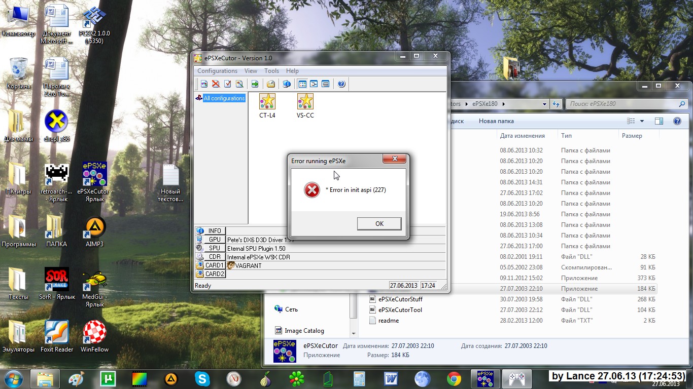

« Ответ #3179 : 27 Июня 2013, 15:42:06 »
...скачал я ему этот драйвер winaspi32, так он мне выдал вот это:
ЧТО ЕМУ ТЕПЕРЬ НАДО? >:(
