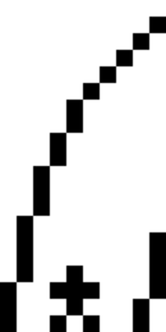

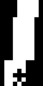

Помню в детстве видел на одном тетрисе гонки, где на трассе в некоторых местах могли быть повороты, примерно вот так:
(нарисовал по памяти, если что)
Тетрис был не мой, я просто видел, как кое-кто другой играл в эту игру. Вот думаю, это у меня ложные воспоминания, или действительно была такая игра? Видел ли кто-нибудь из вас что-нибудь подобное?
Сразу говорю, это была не "езда по тоннелю", которая встречается в новодельных тетрисах под буквой G и выглядит примерно вот так:
Там именно была в начале обычная трасса с пунктирными линиями по бокам (на первой картинке линии сплошные, мне просто лень было рисовать пунктир), как в обычных гонках на тетрисе, но в некоторых местах трасса могла делать повороты влево, или вправо.
У моего приятеля был какой-то толстенный Brick Game, форм-фактором, по памяти, больше похожий на самый первый Game Boy. Но так как там было всего две вариации Тетриса, да и сам девайс временем был уже изрядно потрёпанный, во дворе среди ребят эта версия не особо котировалась. А я всегда думал, что это какая-то "советская" разработка, но ничего похожего сейчас не гуглится. Даже интересно, что же это было.
