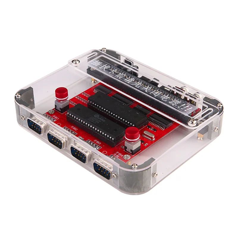

DIY RS-40 CoolBaby - клон Famicom
« : 18 Февраль 2020, 09:44:24 »
Посмотрел видео человека про эту вариацию клона, кажется, она весьма неплохо сделана. https://www.youtube.com/watch?v=vnOjI4JJSLc
Тоже заказал тут https://aliexpress.ru/item/33005168169.html
Почему-то на форуме о такой ещё не писали, только про RS-90 портативку.
Бесстыдно скопировано из описания ролика выше.
Процы:
CPU (процессор) UA6527P DIP-40 http://ali.pub/4cekf6
PPU (видеочип) UA6538  DIP-40 http://ali.pub/4cekt6
Модификация в NTSC:
Для смены консоли на NTSC нужно заменить три компонента.
1. Кварцевый резонатор: PAL 26,6 МГц -> NTSC 21,47 МГц;
2. CPU: UA6527P -> UA6527;
3. PPU: UA6538 -> UA6528.
Световой пистолет:
чтобы подключить световой пистолет, нужно использовать 4 (четвёртый) порт консоли.
Питание:
БП можно подключать любой полярности, от 8 до 24 вольт. Про вольтажи написано на самой плате.
Опыт использования после нескольких лет:
В той приставке, что досталась мне поначалу, был попросту неподходящий слот. Если поставить нормальный слот и этот, видно, что контакты очень плохо прижимаются к плате картриджа, из-за этого много игр глючат. Для подробностей смотрите вложения.
Плохой слот:
283406-1
Хороший слот:
283408-2
Более того, без модификации не работают флеш-картриджи. Для модификации нужно залезть в сокет PPU, выпаять резистор 102 на 1 кОм и замкнуть проводком плюс одного из диодов на 2 или 4 ногу 14-ногой микросхемы как в этом сообщении
И вуаля, начинает работать Faminvite от Масяни и все VRC6-VRC7 треки. Спокойно можно играть в Lagrange Point.

Штош. Распаковал наконец.
Рассматриваю вместе с Симбас Джуниор, потому что больше ничего и нет.
Графика и звук кажутся лучше, чем у Симбаса, меньше лесенок, звук поприятнее, менее жёсткий. Джойстики поприятнее, кнопки и корпус шлифованные. Питается от БП 9 вольт 1 А.
А вот совместимость с играми хуже. С картриджем Кластера выдаёт жуткие графические глюки, играть ни во что нельзя.
С картриджами аля Кулбой 198в1 или 400в1 выдаёт незначительные графические глюки (в Nekketsu Kakutoe Densetsu в меню вместо пустого фона какой-то размноженный иероглиф, например). Тестирование картриджей ещё продолжается...
Оффлайн quq_CCCP

Выяснил, что картридж Кластера на RS-40 включается нормально примерно 1 раз из 5. Слушаю сейчас музыку из Робокопа 3, она по-прежнему обалденная. И в отличие от Симбаса, нет никакого слышимого фонового шума.
Оффлайн shikoist
  • Сообщений: 541
DIY RS-40 "CoolBaby" - клон фамиком
« Ответ #9 : 20 Апрель 2020, 19:45:01 »
Упс, а стоило только зайти на уровень и вот такие глюки. Причём, что на кулбое, что на кластеровском - одинаково.
Оффлайн shikoist
  • Сообщений: 541
Re: DIY RS-40 CoolBaby - клон Famicom
« Ответ #10 : 21 Апрель 2020, 11:16:11 »
Запустил встроенную тестилку на картридже Кластера, сообщает CHR RAM: FAILED, на Симбасе OK. Получается, память на консоли неисправна. Посмотрел архитектуру памяти Famicom, там должно быть 2 Кб памяти. На плате есть две 28-ногих микросхемы, вроде они. Чем можно заменить?
Или при битом PPU та же картина будет...
Вот такая SRAM вроде должна подойти. https://www.chipdip.ru/product/ut62256csc-70ll

Слот я пропаял, контакты выводные тоже и по несколько раз. Получается, надо PPU новый заказывать и менять?

« Ответ #14 : 21 Апрель 2020, 12:06:22 »
Дампер есть, залил на карик Кластера. Ром виснет, на Симбасе с мусором, на RS-40 с белым экраном.
А, вспомнил же, что надо кластеровской утилитой ром собирать.
Результат: VIDEO RAM: NG. Not Good видимо. На Симбасе OK.
« Последнее редактирование: 21 Апрель 2020, 12:19:19 от kingserg »

« Ответ #15 : 21 Апрель 2020, 12:21:04 »
Печалька. Там хоть процы на панельках?
Возможно, проблема в 373-ей, но тут только менять на заведомо исправную.

« Ответ #17 : 21 Апрель 2020, 12:34:38 »
Если процы на панельках то это великолепно, меняйте и не заморачивайтесь.
373 это 74HC373 или аналог, она там одна. Если руки чешутся и есть на что то можно и поменять, ничего редкого в ней нет.

« Ответ #18 : 21 Апрель 2020, 12:41:50 »
Заказал на али по три штуки и того, и другого. 6527P и 6538.

« Ответ #20 : 21 Апрель 2020, 12:46:47 »
В общем, кроме 373 там еще используется половинка одной из 368, для инверсии А13 на слоте. Больше грешить особо и не на что.

Ещё заметил странную штуку. В те редкие моменты, когда картридж Кластера запускается без мусора и тест на память проходится, демо Unchained Melody запускается. А когда с мусором, то демка пишет, что не предназначена для консоли этого региона.
О, это интересно. При подаче питания картридж пытается определить является ли данная консоль новоделом, в котором невозможен ремап набортной памяти (та самая пара сигналов, обычно замкнутая в картридже перемычкой). Потом этот бит информации отдается при чтении единственного регистра в старшем бите, остальные биты притянуты к нулю и лоадер сохраняет в них инфу об регионе. Если для экономии места этот кусок выкинуть нафиг то с шины читается неопределенное состояние, в котором могут быть уже установлены биты, соответствующие какому-то региону, в результате лоадер так и ругается.
Я хз, попробуйте посмотреть что пишет при зажатии селекта при включении, несколько раз.
И просьба - можете отфоткать плату консоли в высоком разрешении, чтобы было видно названия микросхем? Есть у меня одно подозрение...
Китайцы специально стирают названия микросхем, кроме CPU и PPU, чтобы никто не смог повторить (как они думают) их чудесные творения.

« Ответ #26 : 22 Апрель 2020, 00:41:34 »
Я не вижу там 368-х. Либо они снизу, либо схема перепилена.
Да нет, они просто краску экономят :) Кстати, значок UMC не так выглядит

« Ответ #29 : 22 Апрель 2020, 08:04:16 »
Это добро продается довольно давно, но детальных фото в сети до сих пор нет, максимум что удалось нарыть - ниже.
Чипы с 1 стороны, стабилизатор питания - имультсный.
Чипы все затерты кроме процов. Так что автору не мешало бы сделать детальные фото.
Так судя по всему 28 ногие микры в соп корпусе - это память, мелкие 20 ноги - логика, причем тут китайцы как то выкрутились и поставили 2 корпуса, вместо 4х как по классике жанра, но так или иначе это схема фамикома и изменить схему как то кардинально - нельзя.
Осталось угадать что за микрухи воткнули туда китаезы, на плисины непохоже.
