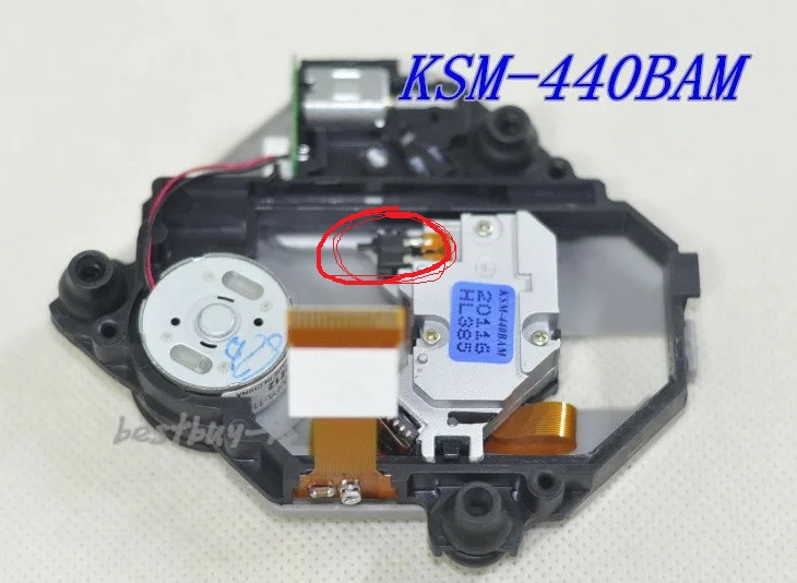

« Ответ #6 : 05 Октябрь 2021, 14:34:00 »
Концевик поменяй на лазерной головке и дело в шляпе. :)

« Ответ #7 : 05 Октябрь 2021, 16:03:52 »
А где находится этот канцевик?)

« Ответ #9 : 05 Октябрь 2021, 16:55:06 »
Вот

« Ответ #10 : 05 Октябрь 2021, 17:04:34 »
Спасибо большое, как вариант!) Буду пробовать, отпишусь как поменяю)))
Он же тебе ясно про концевик написал, а где находится канцевик не знает никто.
😁😁😁😁😁Теперь знаем) Кстати, вполне возможно это и вправду он, может он заедает)
